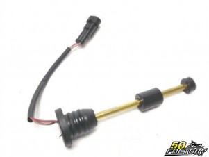

beerus sama Posté(e) le 11 janvier 2015 Signaler Partager Posté(e) le 11 janvier 2015 salut ton soucie viens du capteur d'essence dans le réservoir pour cela tu retire le capteur et tu regarder si la sonde du capteur na pas de jeux Lien vers le commentaire Partager sur d’autres sites More sharing options...

Sarah_lilou Posté(e) le 11 janvier 2015 Auteur Signaler Partager Posté(e) le 11 janvier 2015 Le mien c'est un 2T. J'ai regarder le flotteur hier soir il fonctionne bien. Le capteur se situe ou? Lien vers le commentaire Partager sur d’autres sites More sharing options...
beerus sama Posté(e) le 11 janvier 2015 Signaler Partager Posté(e) le 11 janvier 2015 il ce trouver dans le boîtier du flotteur mais tu pourra pas y accéder faut le changer complètement avec le flotteur Lien vers le commentaire Partager sur d’autres sites More sharing options...
Sarah_lilou Posté(e) le 11 janvier 2015 Auteur Signaler Partager Posté(e) le 11 janvier 2015 Donc en gros faut démonter le réservoir, si je suis pas trop bête lol Lien vers le commentaire Partager sur d’autres sites More sharing options...
beerus sama Posté(e) le 11 janvier 2015 Signaler Partager Posté(e) le 11 janvier 2015 Donc en gros faut démonter le réservoir, si je suis pas trop bête lol non tu a juste a démonter les carénages la selle tu accès au capteur pour le retirer puis le changer par un d'occasion ou neuve Lien vers le commentaire Partager sur d’autres sites More sharing options...
Sarah_lilou Posté(e) le 11 janvier 2015 Auteur Signaler Partager Posté(e) le 11 janvier 2015 Donc si je te suis bien le capteur est a l'extérieur du réservoir... Lien vers le commentaire Partager sur d’autres sites More sharing options...
beerus sama Posté(e) le 11 janvier 2015 Signaler Partager Posté(e) le 11 janvier 2015 (modifié) voilà ce que tu dois changer http://www.50factory.com/pieces-50-a-boîte-occasion/12696-sonde-d-huile-generic-trigger-50-sm-50-x.html Modifié le 11 janvier 2015 par natsu Lien vers le commentaire Partager sur d’autres sites More sharing options...
