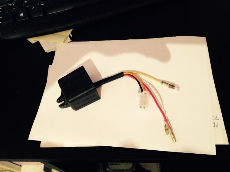

bonjour à tous je viens de recevoir ma clavette décaler et mon boîtier cdi malossi pour mon spirit de 95 et j'ai juste un problème pour le branchement de 3 fils en plus pas de notice avec donc voilà je viens vers vous^^ donc pas de soucis pour la cosse avec le fil noir et le orange ça va a la bobine c'est pour les 3 autres, donc sur le cdi de mon booster j'ai un noir/rouge un jaune/rouge et un blanc/noir tandis que sur le cdi malossi il y a un jaune un blanc et un rouge, voilà si vous pouvez m'éclairer s'il vous plaît j'ai pas envie de le cramer quoi^^ merciii

je me suis debrouiller donc je vais mettre pour ceux qui auront ce pobleme un jour^^
donc le jaune du cdi va sur le blanc/noir, le blanc du cdi va sur le blanc/rouge, le rouge du cdi va sur le noir/rouge et la cosse noir/orange du cdi va sur la cosse de la bobine on peux pas se tromper, voilà tout. Mercii a la prochaine
