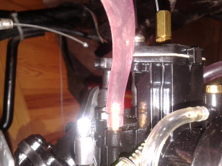

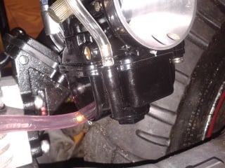

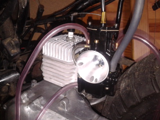

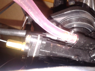

Bonjour ,
J'ai commencé mon rodage de mon kit 70 Stage6 mk2 , mais je suis géné a cause du carburateur .
Sur le carburateur il y a plusieurs durites ( qui ne sont pas la dépression ni l'arrivé d'essence ) Dois-je laisser les durites ? Et a quoi servent-il ? Il y en n'a 3 au total .

Il ne faut pas les boucher, elles servent de trop plein, le mieux c'est de les relier entre elles et de les laisser pendre sous le bas moteur.
C'est a dire qu'il y a 3 durite de trop plein ? bah j'enleve une ou deux durite et je les branche ensemble ?
Oui il y a 3 durites que tu peux relier à un récupérateur de liquides par exemple.
Et si j'enleve les durites , et que je les branche que sur le carburateur ? ( exemple celui de la cuve a celui a coté de la vis de richesse ) sa cause aucun soucie ?
