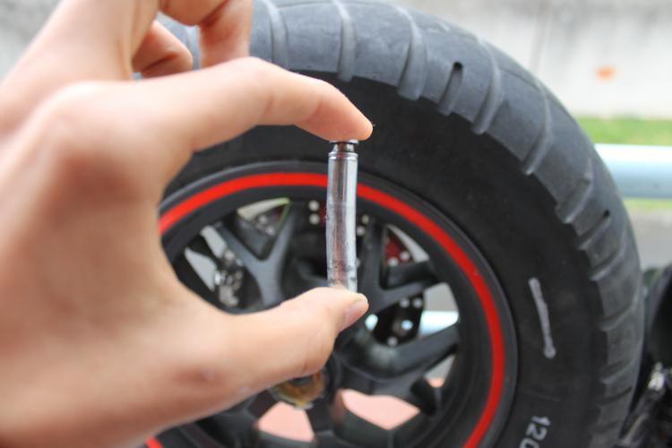

J'ai démonté le neiman complet, j'ai trouvé la tige qui bloque le guidon complètement tordu
Il y a 2 vis anti effraction à enlever, il suffit de scier le haut de la vis pour tourner avec un tournevis plat
Me reste plus qu'a commandé un nouveau neiman car je dois forcer pour mettre le contact
Voilà pour ceux à qui sa pourrais servir  :cool2:

Quelqu'un sais comment s'appelle et où je peux trouver rien que la tige du neiman ?
Merci
