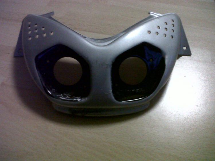

timaerox Posté(e) le 23 décembre 2011 Signaler Posté(e) le 23 décembre 2011 (modifié) bonjour que pencer vous de ce que j'ai acheter aujourd'hui pour une boucher de pain (25 e ) et si vour aver une idee pour comment je doit les refaire je suis prenneur merci Modifié le 7 février 2012 par timaerox
luc Posté(e) le 23 décembre 2011 Signaler Posté(e) le 23 décembre 2011 ta fait une bonne affaire :cool:
timaerox Posté(e) le 23 décembre 2011 Auteur Signaler Posté(e) le 23 décembre 2011 ta fait une bonne affaire :) merci mais je dois les réparer et remettre des alogene + faire les câblage mais pour le prix je suis content

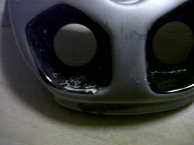

luc Posté(e) le 23 décembre 2011 Signaler Posté(e) le 23 décembre 2011 il y a pas beaucoup de travail pour les remettre en état soudure plastique un coup de mastique et c'est bon. et branché une optique il y a rien de très dur^^
timaerox Posté(e) le 23 décembre 2011 Auteur Signaler Posté(e) le 23 décembre 2011 il y a pas beaucoup de travail pour les remettre en état soudure plastique un coup de mastique et c'est bon. et branché une optique il y a rien de très dur^^ je sais mais je suis un débutant pour loptique tu serait pas comment trouver les câble d'origine comme s y elle était nouvelle et le dosseret je doit refaire le trout de la trape a essence
luc Posté(e) le 23 décembre 2011 Signaler Posté(e) le 23 décembre 2011 (modifié) ta les câble qui vont sur la grosse ampoule d'origine (3 la masse (noir) et deux autre). tu prend la masse que tu branche a un fil de chacun des halogenes (pour que les 2 ai une masse) et les 2 fils tu les branche chacun sur les 2 autre fil qui reste et tu aura un halogene en code et les deux en phare. et les réparation plastique comme je suis en bac pro carosserie je trouve sa très simple à faire :huh:) Modifié le 23 décembre 2011 par luc
