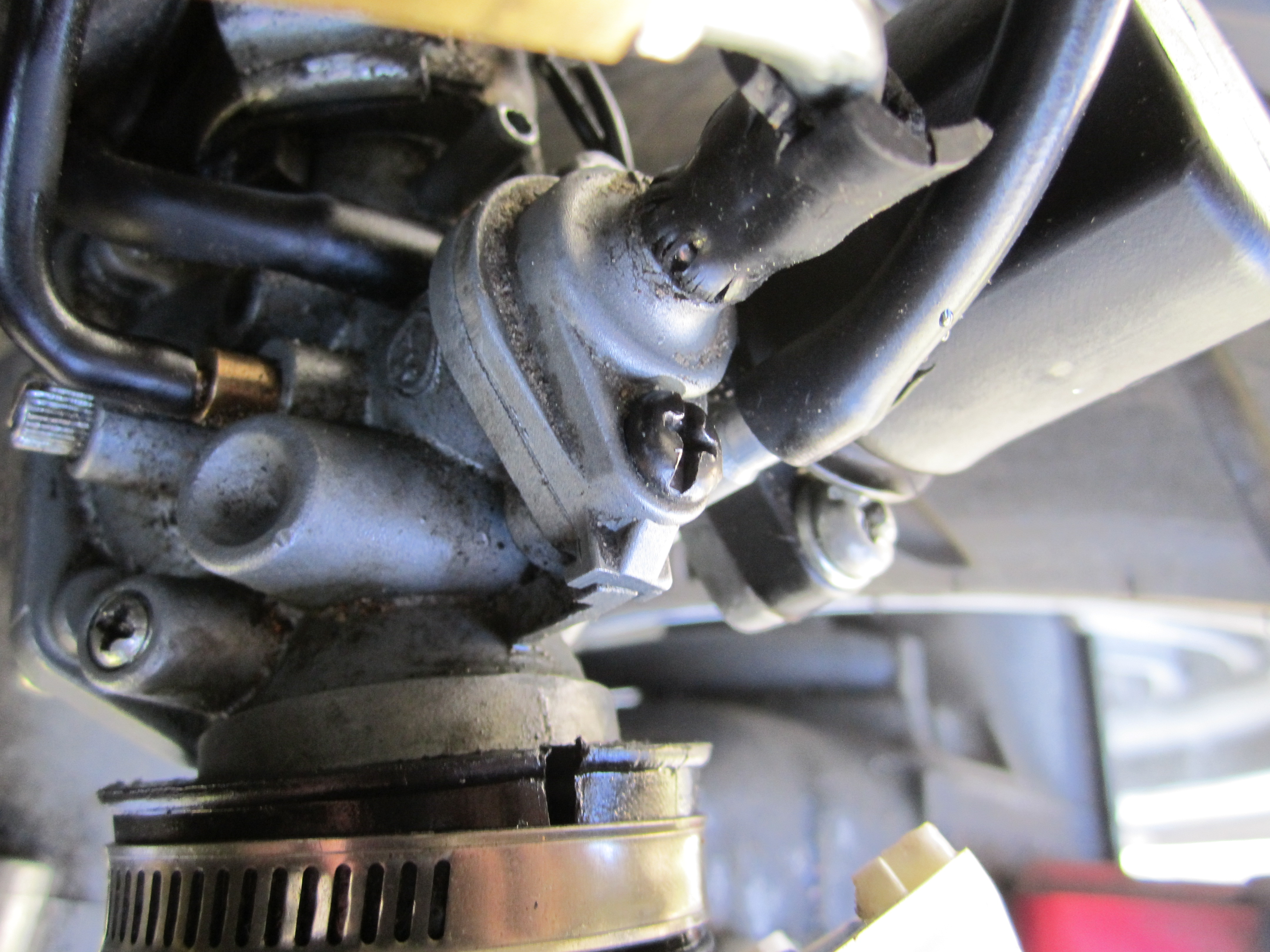

niko85 Posté(e) le 7 juin 2015 Signaler Posté(e) le 7 juin 2015 bonjour , besoin de votre aide :D voilà je fais une remise en route d'un scooter essence arrive pas normalement obliger de aspirer par la durite de dépression pour que essence arrive au carburateur et ensuite il démare mes cale essence arrive pas toute seul le carburateur est propre et bien régler bougie neuve il y a un cornet avec il rouler tres bien comment faire pour que l'essence soit en continue ? MERCI pour vos réponse
Solution SnarckWorld Posté(e) le 7 juin 2015 Solution Signaler Posté(e) le 7 juin 2015 branche la dépression sur ton carburateur coupe le contacte met une bonne dizaire de coup kick ça va remplir ta cuve ensuite il devrait démarrer
niko85 Posté(e) le 3 août 2015 Auteur Signaler Posté(e) le 3 août 2015 merci la durite noir coter pipe était pas brancher merci pour ton aide la je suis sur un autre panne merci la durite noir coter pipe était pas brancher inverser merci pour ton aide la je suis sur un autre panne
