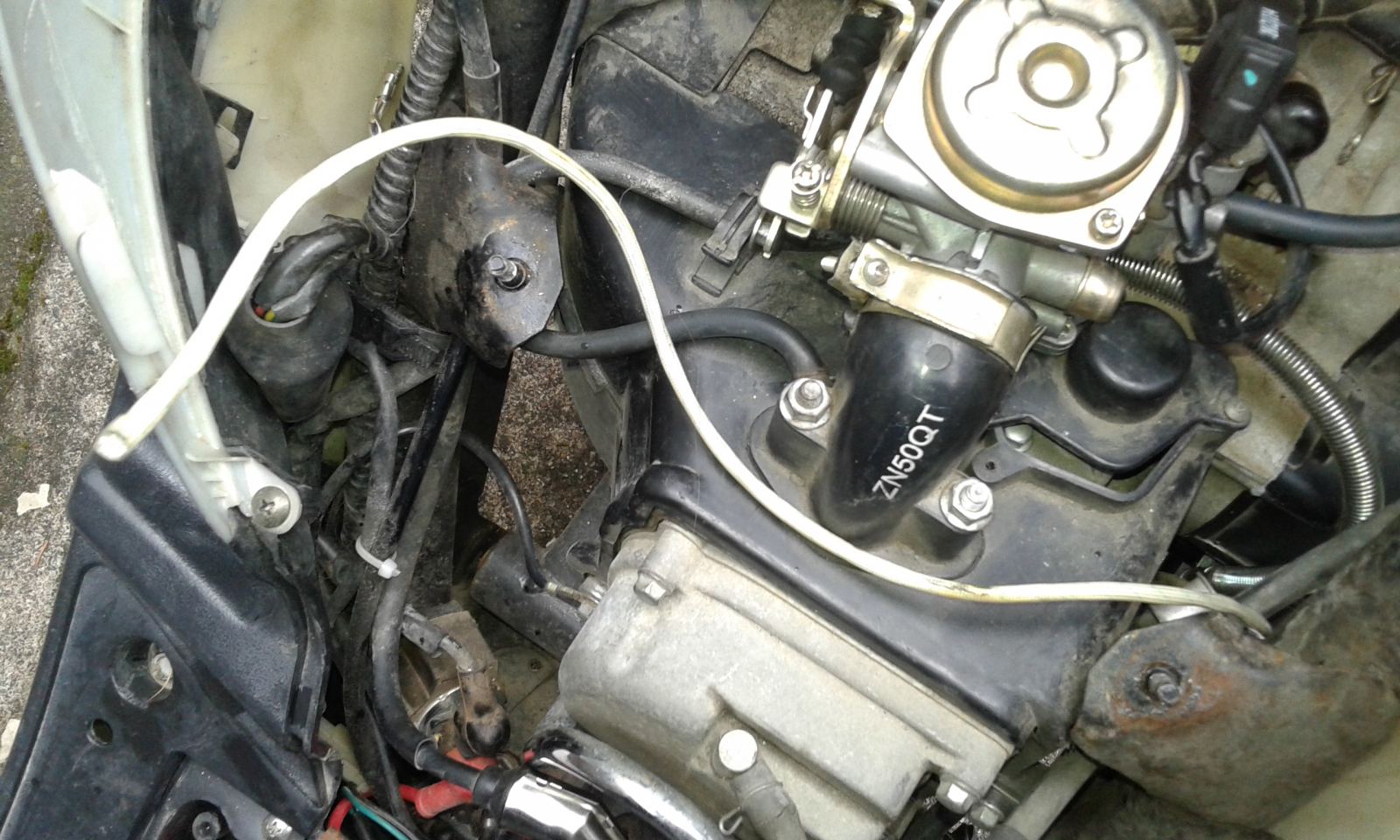

Galax Posté(e) le 6 mars 2016 Signaler Partager Posté(e) le 6 mars 2016 Bonjour à tous! J'ai un souci voir énorme avec mon scooter, c'est qu'il ne démarre pas... Je m'explique, bon, les clignotants fonctionnent, les feux et klaxon aussi, mais quand je veux le démarrer (frein+ bouton+ poignée) il fait un bruit mais rien ne se lance... J'ai recharger la batterie à bloc, changer la bougie mais toujours rien J'ai aussi un fil jaune en dessous du variateur qui s'est détaché et de l'huile qui fuis dans le bloc au dessus du variateur Donc voilà ceux qui ont des idées voir des gens qui habitent sur Tarbes sa m'aiderait encore plus ! Merci a vous Lien vers le commentaire Partager sur d’autres sites More sharing options...
iLLogicaL (Florian) Posté(e) le 6 mars 2016 Signaler Partager Posté(e) le 6 mars 2016 Bonjour, tu peux faire une photo de ton fil "jaune" stp Lien vers le commentaire Partager sur d’autres sites More sharing options...

Galax Posté(e) le 6 mars 2016 Auteur Signaler Partager Posté(e) le 6 mars 2016 Voilà Lien vers le commentaire Partager sur d’autres sites More sharing options...
iLLogicaL (Florian) Posté(e) le 6 mars 2016 Signaler Partager Posté(e) le 6 mars 2016 (modifié) Il s'agit d'une durite et non d'un fil ?! Oo ou j'ai de mauvais yeux ? Tu peux démarrer au kick ? Modifié le 6 mars 2016 par iLLogicaL Lien vers le commentaire Partager sur d’autres sites More sharing options...
Galax Posté(e) le 6 mars 2016 Auteur Signaler Partager Posté(e) le 6 mars 2016 Ce fil est relié dans le variateur avec un embout aimanté contre la cloche mais j'en ai absolument aucune idée d'où il va Ensuite au kick j'ai essayé mais sans succès pourtant tout est bien propre il y à de la pression ( ni trop dur ni trop mou ) J'ai nettoyé le carburateur, mais j'ai remarqué que les étincelles de la bougie sont vraiment très basses, normal?? Lien vers le commentaire Partager sur d’autres sites More sharing options...
Jacques1974 Posté(e) le 6 mars 2016 Signaler Partager Posté(e) le 6 mars 2016 c'est la bride moteur moteur 139 qmb 1 Lien vers le commentaire Partager sur d’autres sites More sharing options...
iLLogicaL (Florian) Posté(e) le 6 mars 2016 Signaler Partager Posté(e) le 6 mars 2016 Je me disais que je n'avais pas ça sur le miens L'essence arrive au carburateur ?(t'avais de l'essence dans la cuve ?) Et plus loin ? Test ton démarreur si tu peux. Pour l'étincelle t'as une autre bougie ? Ah est batterie charger a bloc cad ? Combien de V ? Lien vers le commentaire Partager sur d’autres sites More sharing options...
Jacques1974 Posté(e) le 6 mars 2016 Signaler Partager Posté(e) le 6 mars 2016 (modifié) entourer en rouge ton relait de démarreur je le connait le chinois j'ai fait deux moteur sur le mien il aime pas le hall day a donf Modifié le 6 mars 2016 par Jacques1974 2 Lien vers le commentaire Partager sur d’autres sites More sharing options...
