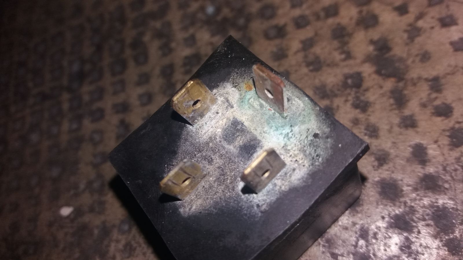

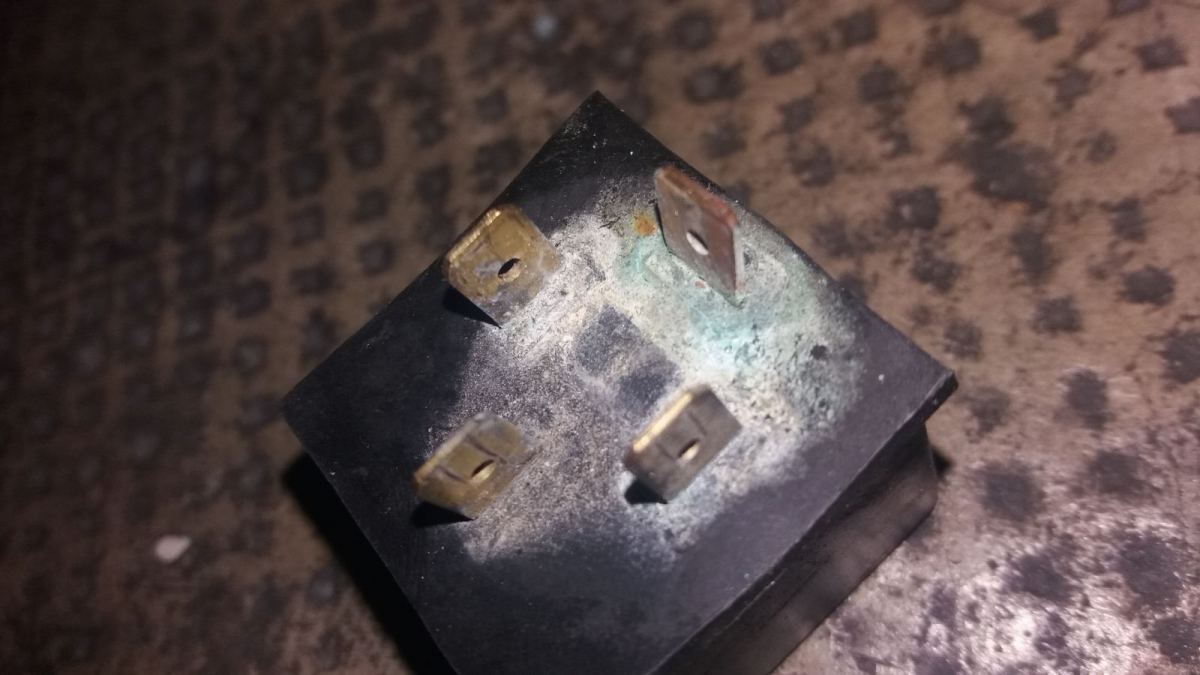

Salut, hier j'ai essayé de réparer le démarreur sur le scooter à un collègue. j'ai essayé un nouveau démarreur ça ne marche toujours pas, j'ai regarder au niveau du relais et voilà ce que j'ai découvert :
Quand j'appuis sur le bouton du démarreur, on entend un "clic" au niveau de ce relais, ça peux venir de là ?

Salut
Quand tu entend clic clic sur le relais c'est qu'il est hs mais vu l'était des broches ça fait faut contact au relais
il y a 58 minutes, Jacques1974 a dit :
un coup de papier a poncé sur les borne du relais et un coup de wd40 sur les contacteur
J'ai déjà mit du wd40, j'y passerais un coup de papier a poncer
il y a 47 minutes, Custom77 a dit :
Ouah l'oxydation qu'il y a dessus... Nettoie les bien et essaie mais tu vas être bon pour en acheter un neuf je pense...
il y a 27 minutes, Jacques1974 a dit :
vive le karcher :D
Ouais karcher.. :/
