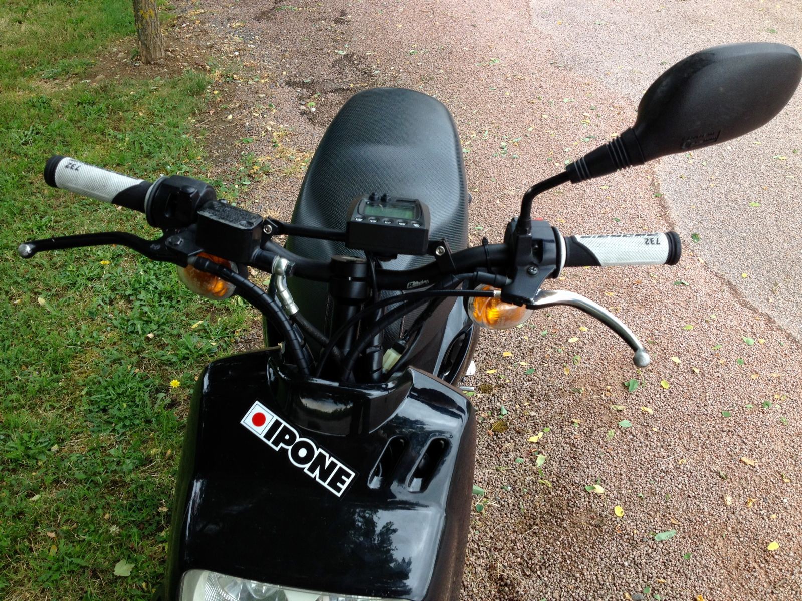

FarSpirit Posté(e) le 4 avril 2016 Signaler Posté(e) le 4 avril 2016 Bonsoir, Je possède un MBK Booster Spirit avec un guidon à aiguille et je voudrais savoir comment faire, ou du moins qu'est ce qu'il faut que j'achète pour transformer mon guidon pour avoir un compteur digital ? Merci,
0 COCOXD Posté(e) le 6 août 2016 Signaler Posté(e) le 6 août 2016 il y a 2 heures, FarSpirit a dit : Merci et oui fait par moi avec l'aide d'un pote. J'ai acheté le guidon et la potence dans un magasin de 50CC (Bicmaq Loisirs) pour un prix de 40 €, poignée ProGrip pour 15 € et j'ai acheté le compteur Koso XR SA pour une soixantaine d'euros. Et oui je confirme, mes parents n'étaient pas totalement serein à l'idée que je monte tout ceci moi-même. T'as radapter comment les clignotant ?
0 FarSpirit Posté(e) le 7 août 2016 Auteur Signaler Posté(e) le 7 août 2016 il y a 19 heures, COCOXD a dit : T'as radapter comment les clignotant ? Ceux de bases je les ais remis comme j'ai pu, je les ai fixés au nouveau guidon avec des rilsan. C'est provisoire en attendant que j'achète de nouveaux clignotants.
0 COCOXD Posté(e) le 7 août 2016 Signaler Posté(e) le 7 août 2016 il y a 7 heures, FarSpirit a dit : Ceux de bases je les ais remis comme j'ai pu, je les ai fixés au nouveau guidon avec des rilsan. C'est provisoire en attendant que j'achète de nouveaux clignotants. Ok merci C'était dur ?
0 FarSpirit Posté(e) le 7 août 2016 Auteur Signaler Posté(e) le 7 août 2016 il y a 4 heures, COCOXD a dit : Ok merci C'était dur ? Le plus chiant est d'enlever l'ancien guidon après ça va tout seul, donc pour faire ceci et mettre le nouveau avec la potence il faut compter bien 2 - 3 heures. Pour le compteur en - de 2 h c'est faisable. en fait, tu souhaites faire de même sur ton booster ?
0 COCOXD Posté(e) le 8 août 2016 Signaler Posté(e) le 8 août 2016 il y a 9 heures, FarSpirit a dit : Le plus chiant est d'enlever l'ancien guidon après ça va tout seul, donc pour faire ceci et mettre le nouveau avec la potence il faut compter bien 2 - 3 heures. Pour le compteur en - de 2 h c'est faisable. en fait, tu souhaites faire de même sur ton booster ? Bah j'aimerais bien, ça a de la gueule et tout mais ça coute une blinde..
0 FarSpirit Posté(e) le 8 août 2016 Auteur Signaler Posté(e) le 8 août 2016 il y a une heure, COCOXD a dit : Bah j'aimerais bien, ça a de la gueule et tout mais ça coute une blinde.. 120 € à tout cassé ça coûte, mais crois-moi, une fois que c'est fait ça en vaut la peine 1
