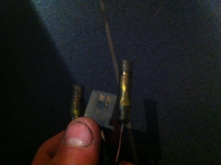

үαsυηι Posté(e) le 12 mars 2012 Signaler Partager Posté(e) le 12 mars 2012 Bonsoir, après avoir démonté l'allumage de mon nitro je voudrais savoir il est de qu'elle années ? Voici les coses : Lien vers le commentaire Partager sur d’autres sites More sharing options...
0 SHEITAN Posté(e) le 12 mars 2012 Signaler Partager Posté(e) le 12 mars 2012 On ne voit pas sa au cosses ;) Mais au Bobine sur le stator 6 Bobine avant 2004 12 Bobine après Lien vers le commentaire Partager sur d’autres sites More sharing options...
0 thesniper321 Posté(e) le 13 mars 2012 Signaler Partager Posté(e) le 13 mars 2012 On ne voit pas sa au cosses ;) Mais au Bobine sur le stator 6 Bobine avant 2004 12 Bobine après Bonjour c'est pas 2003 plutot? 1 1 Lien vers le commentaire Partager sur d’autres sites More sharing options...
0 SHEITAN Posté(e) le 13 mars 2012 Signaler Partager Posté(e) le 13 mars 2012 Avant 2004 chez moi sa donne 2003 Lien vers le commentaire Partager sur d’autres sites More sharing options...
0 thesniper321 Posté(e) le 13 mars 2012 Signaler Partager Posté(e) le 13 mars 2012 (modifié) Avant 2004 chez moi sa donne 2003 OUi oui effectivement 2003 c'est avant 2004 malheureusement pour toi l'année de changement des bobines c'est 2003 donc je vais pas te faire un cours donc quand on en parle on dis avant/après 2003 et non pas 2004 parce que les allumages de 2004 2005 sont identiques ;) Et merci pour ton -1 toujours plaisir de se faire sanctionner quand on raison et qu'on veut bien faire....... Modifié le 13 mars 2012 par thesniper321 Lien vers le commentaire Partager sur d’autres sites More sharing options...
0 SHEITAN Posté(e) le 13 mars 2012 Signaler Partager Posté(e) le 13 mars 2012 (modifié) Alors Les moteurs de chez MBK/YAM avais des allumages a 6 bobine jusqu'a fin 2003 pour les productions . Il sont passer a 12 Bobine en debut 2004 ! lors des premier scooter avec catalyseur et aussi les nouveaux Booster ... Et pour finir ... J'ai pas envoyer le -1 ! se Screen pour le prouver Si tu remarque bien j'ai encore le choix a te mettre un + ou un - Donc cherche un autre bureau des pleures :cool2: Modifié le 13 mars 2012 par SHEITAN Lien vers le commentaire Partager sur d’autres sites More sharing options...
