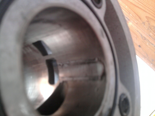

Artec Posté(e) le 14 mars 2012 Auteur Signaler Partager Posté(e) le 14 mars 2012 voilà ce qui lui est arrivé --' Lien vers le commentaire Partager sur d’autres sites More sharing options...
Ambilight Posté(e) le 14 mars 2012 Signaler Partager Posté(e) le 14 mars 2012 Ah bha oui, là c'est sur que ca tourne moins bien directement ! :siffle: Reste plus qu'a trouver le pourquoi du serrage :cool2: Lien vers le commentaire Partager sur d’autres sites More sharing options...
Artec Posté(e) le 14 mars 2012 Auteur Signaler Partager Posté(e) le 14 mars 2012 il y a une mini barre en métal dans l'cylindre ( voir photo ^^ ) et puis elle a du se barer d'une des pièce .. Lien vers le commentaire Partager sur d’autres sites More sharing options...
Tyzyzy Posté(e) le 14 mars 2012 Signaler Partager Posté(e) le 14 mars 2012 Lol un bout de segment peut être. J'ai envie de dire problème résolu xD Lien vers le commentaire Partager sur d’autres sites More sharing options...
Artec Posté(e) le 14 mars 2012 Auteur Signaler Partager Posté(e) le 14 mars 2012 Lol un bout de segment peut être. J'ai envie de dire problème résolu xD tu peux le dire ;) J'ai poster sur le forum projet tuning ma mob ;) si tu veux allez voir ! Lien vers le commentaire Partager sur d’autres sites More sharing options...
