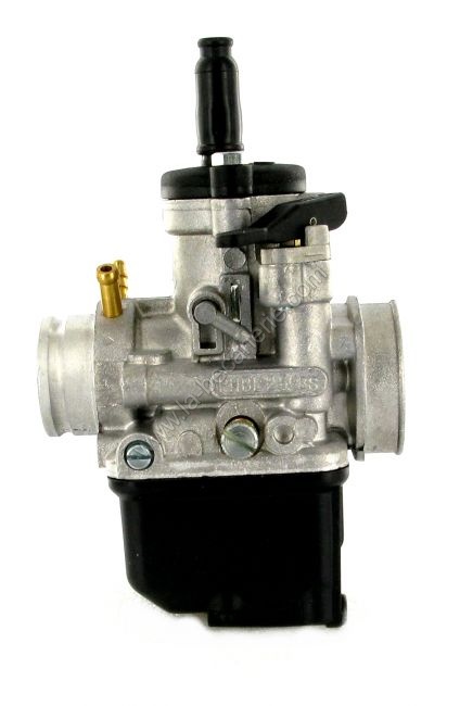

om_the_best_ Posté(e) le 14 mars 2012 Signaler Posté(e) le 14 mars 2012 bonjour a tous :) Alors je vais tout expliquez car il y a peut être une raison a sa :D Au mois de novembre mon scoot a serée , donc j'ai mis un kit 70 polini sport en fonte seulement il y a quelque jour car vue que c'était l'hiver est tout je m'en servais pas trop de toute façon ;) Déjà avant il démarrais toujours SUPER bien au premier coup de kick :cool2: Mais depuis que j'ai mis le new kit il démarrais au tout début le jour même ( 2-3 fois en 1 journée j'avais essayer ) j'avais déjà fais 50 KM avec il roulais impec' :) est le lendemain matin impossible de démarrez , du coup mon père ma emmener au boulot est donc le soir on a regardez un peu il démarrais toujours pas après au moins 10 essai est mon père a mis de deux petit gouttes d'essence sous la bougie , la remis est la il a démarrer impec' :) je me suis dit c'était petit une amorce vue que j'étais tomber en panne d'essence est donc fallais peut être le désamorcer mais ce matin rebolote !!! 8-) Du coup en regardant de plus près ce midi ( il démarre toujours pas ) mon père lève le petit " clapet " noir qu'on vois sur cette photo : http://medias.la-bec...3711ac48368.jpg Est la il redémarre de nouveau est après il démarre bien toutes la journée ( je viens de ressayer ) mais demain il va sûrement pas démarrez si je lève pas ce petit clapet la , donc je voulais savoir si vous savez déjà a quoi sert ce clapet ou si il a démarrez pas hasard est que sa n'as rien avoir avec le faites qu'on l'est lever ? 8-) Mais bon si c'est ce que sa à faire je m'en fou sa prend 5 sec je le lève démarre est le remet normal sinon il cale au bout de 30 sec ;) Merci d'avance si vous pouvez m'éclairez sur ce petit problème :cool2:
♛Jimmy♛ Posté(e) le 14 mars 2012 Signaler Posté(e) le 14 mars 2012 Ce "clapet", ça s'appelle un starter. Il faut le lever au démarrage et le remettre en position initiale ensuite. Il joue sur l'entrée d'air, pour faciliter le démarrage, qui dans certains est impossible sans starter. J'espère que ce n'est pas toi qui à monté le kit si tu ne sais pas ce qu'est un starter. (Sans méchanceté).
iZi Posté(e) le 14 mars 2012 Signaler Posté(e) le 14 mars 2012 Un carburateur bien réglé sans le starter le scooter ne démarre pas !
om_the_best_ Posté(e) le 14 mars 2012 Auteur Signaler Posté(e) le 14 mars 2012 Déjà merci beaucoup de vos réponse :) Jimmy >> Si si je sais ce qu'est un starter mais je ne savais pas que sa existais en manuel comme sa donc tu viens de m'apprendre un truc ;) Est t'inquiète ce n'est pas moi qui as monté le kit , sinon effectivement sa serais grave :D2 :D Izi >> Ok donc c'est tout a fait normal alors ? :P Est cela veut dire aussi que mon carburateur' est bien régler alors ? ça me rassure un peu :D Sinon au passage je ne vais pas ré ouvrir un topic juste pour sa je viens de faire 30km est j'ai pris une photo de ma bougie pour savoir si la couleur était " normal " est donc qu'il était bien réglez :cool2: Merci d'avance :) :cool2:

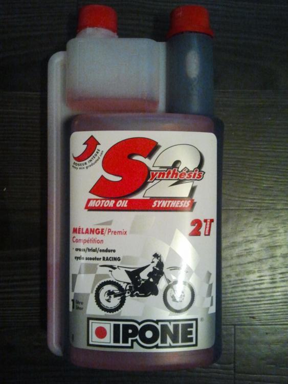

Noos Posté(e) le 16 mars 2012 Signaler Posté(e) le 16 mars 2012 si on peut aider :D lol mais comme la dit typhoon pense bien a secouer ton scoot sinon ton huile va finir directement au fond du réservoir ;) pour le mélange moi je fais encore plus simple je prend sa : en haut a gauche tu a le doseur, avec les graduation suivante : (en fonction des litre d'essence que tu a mis) - 1L - 2L - 4L - 5L j'ai acheter ce bidon 12.60e, (mais il et par rare que le prix atteigne les 20e) quand je roulais tous les jours en scoot je fesait pas loin d'un an avec ce bidon de plus c'est la meilleur huile que tu pourra trouver sur le marcher, rien a voir avec les autres huile de me*de du style total et autre marque inconnu qui fabrique en plus une huile qui pue la mort ... lol par ailleurs si ta culasse et encrasser, pense a la décaliminer (chose à faire de temps en temps) ton cylindre te remerciera ;)
