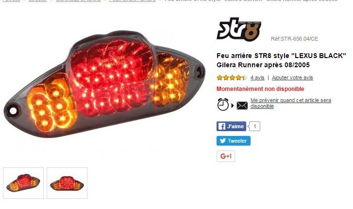

ricardo002 Posté(e) le 20 juillet 2016 Signaler Posté(e) le 20 juillet 2016 bonsoirs je voudrais savoir ce qu'il faut je fasse j'ai un runner sp et le feux arriéré en LED fonctionne plus le clignotant gauche ne s'allume plus j'ai ouvert le boîtier j'ai vue un fils bleu dénude des autres fils attache au boîtier voilà que faut 'il faire merci voici en photo le feux arrière leds merci
0 Eroan Posté(e) le 21 juillet 2016 Signaler Posté(e) le 21 juillet 2016 Il faut une centrale clignotants spéciale pour feux à leds, ça ne fonctionne pas avec celle d'origine pour ampoules
