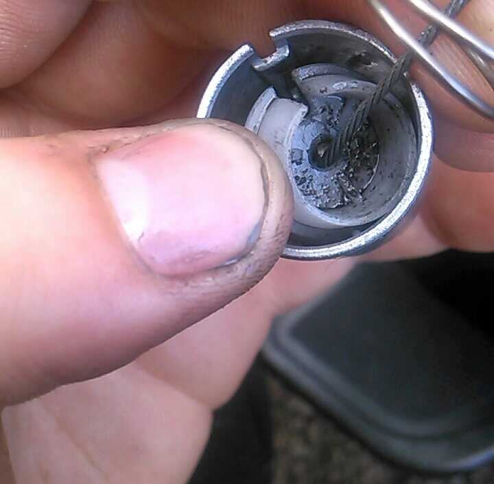

Bonjour voilà j'ai un petit souci aujourd'hui j'ai monté mon nouveau kit 70 mk2 sport et me souci ce qu'il broute a bas régime et la ma bougie à le contour hyper noir et le bou blanc.
configuration :
  • Kit 70 mk2 sport
  • carburateur de 21 Dell'Orto racing (gicleur de 85et visse de richessedévissé de 1 tour edmie)
  • Mvt DD caler à 0,7
  • Clapet en carbone
  • variateur malossi multivar
  • Embrayagee malossi ressort rouge poussé rouge
  • Transmissioni lomg Stage6
  • Pot yasuni r
merci de vautre aide.

Salut, si ton electrode est blanchâtre, augmente ton gicleur. Par contre avec une carburateur pauvre, ça ne devrait pas brouter... c'est chelou. Ça broute ou il y a un trou??
Ps: autour de l'electrode, ce  sera toujours noir c'est normal
