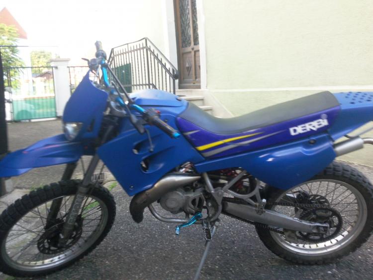

Bonsoir.
J'ai un soucis avec ma Derbi, plus particulièrement au niveau de la chaîne.
Il a y un mois, j'ai déraillé.
Je l'ai remise comme il faut, retendue etc, elle a tenue deux semaines, puis l'attache rapide à cassée.
Donc il y a deux semaines, j'ai changée l'attache rapide, et aujourd'hui je suis aller rouler, j'ai fait du cross (la roue patinais méchamment, pourtant la chaîne à tenue).
Et là, en rentrant chez moi, j'étais à 50 en 5ème, et clac, elle a de nouveau lâchée.
Je voudrais savoir si une chaîne suffit pour si il faut changer tout le kit (pignon et couronne quoi).
Je n'ai pas non plus de dérailleur, est-ce que c'est grave (celui en plastique sur le haut du bras oscillant).
Par contre j'ai remarqué que mon pignon (sortie de boîte) à un jeu latéral, il n'est pas fixe.
D'avance merci.

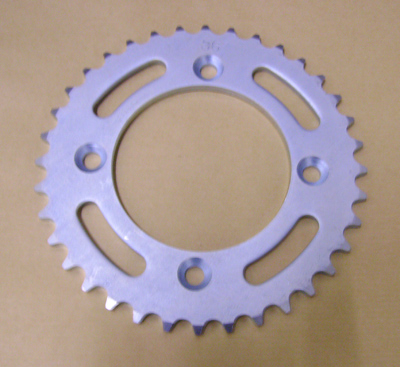

pointus ? LOL! pointue ton kit chaîne est mort
relis ma phrase, j'ai ecris normalement elles doivent etres pointues comme a l'origines quoi, et si le kit chaîne est mort elles sont pas droites ou alors la tete est cassée.
pointues = morte !
les dents sonts carré quand elles sonts bonne
bonne:
pas bonne:
un kit chaîne se change entièrement pour évité des usures prématuré
J'ai pas le choix de toute façon, tout est bouffé.

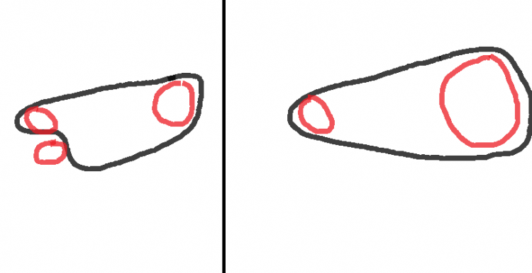

A mon avis pas au point que la chaîne fasse gauche/droite quand tu roules.
Normalement elle n'est pas sensée faire du gauche droit puisqu'elle est alignée avec la couronne et en plus la roulette la guide.
Mais cette espèce de roulette, je l'utilise pas.
A droite, ma chaîne, a gauche, la forme qu'elle a si je la met dessus.
Grossièrement, mais l'idée est là quoi.
