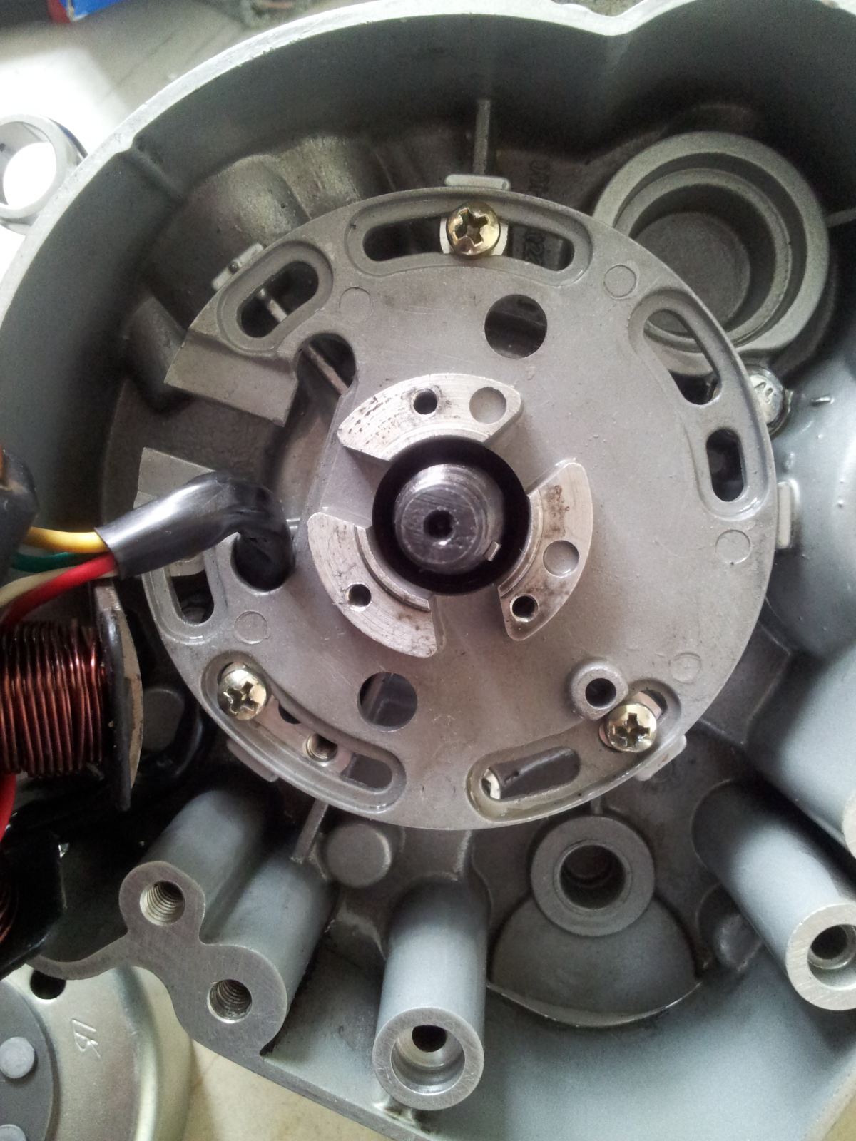

iLLogicaL (Florian) Posté(e) le 26 août 2016 Signaler Posté(e) le 26 août 2016 Salut, j'ai monté mon 70 Airsal Alu et changer mon vilebrequin. La becanne ne démarre pas maintenant. 70 Airsal Alu BAA preparé carburateur DO 19 PHGB Gicleur 98 aiguille 2 ou 3eme cran J'ai des paf dans le pot (comme quand je sort la soufflette de mon compresseur xD), est ce que ça peux être du au fait qu'on a remis la platine de l'allumage en face de la sortie des fils ? Elle était comme ça : La clavette est ok. D’après google je dois mettre un gicleur entre 100 et 110 mais ça devrais démarrer quand même ?
Solution Eroan Posté(e) le 26 août 2016 Solution Signaler Posté(e) le 26 août 2016 Salut, tout a bien été calé côté allumage ? Car des "paf" c'est généralement lié à un décalage du cycle de rotation... 2
iLLogicaL (Florian) Posté(e) le 26 août 2016 Auteur Signaler Posté(e) le 26 août 2016 Problème résolu j'ai recaler l'allumage et ça pète ! il y a 2 heures, Eroan a dit : Salut, tout a bien été calé côté allumage ? Car des "paf" c'est généralement lié à un décalage du cycle de rotation... Oui c'était bien le problème on avais mis le trou des fils face a la sortie mais fallait caler en fonction du repère qu'on avais pas vu 1
