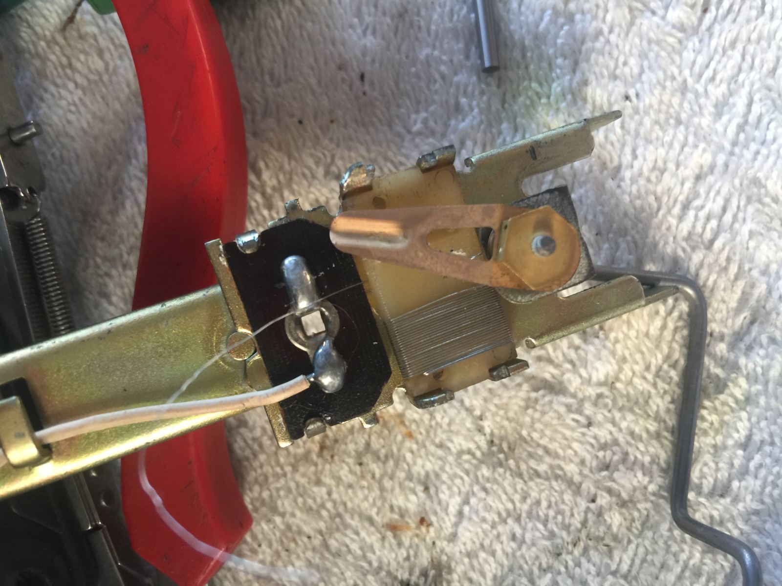

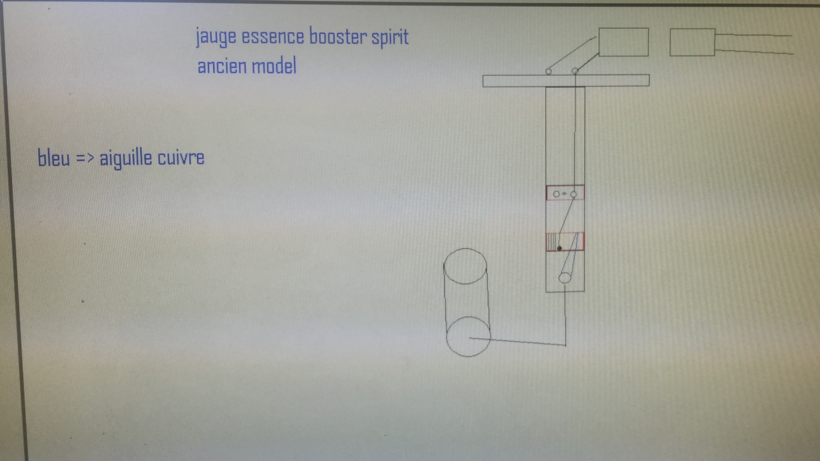

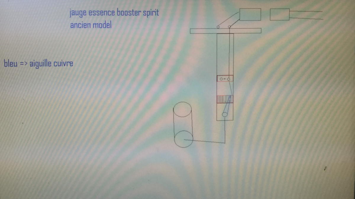

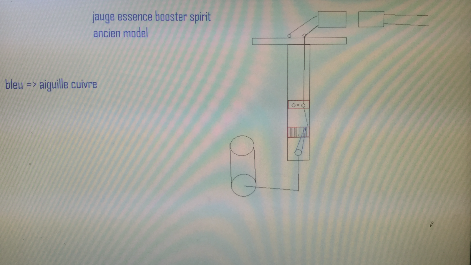

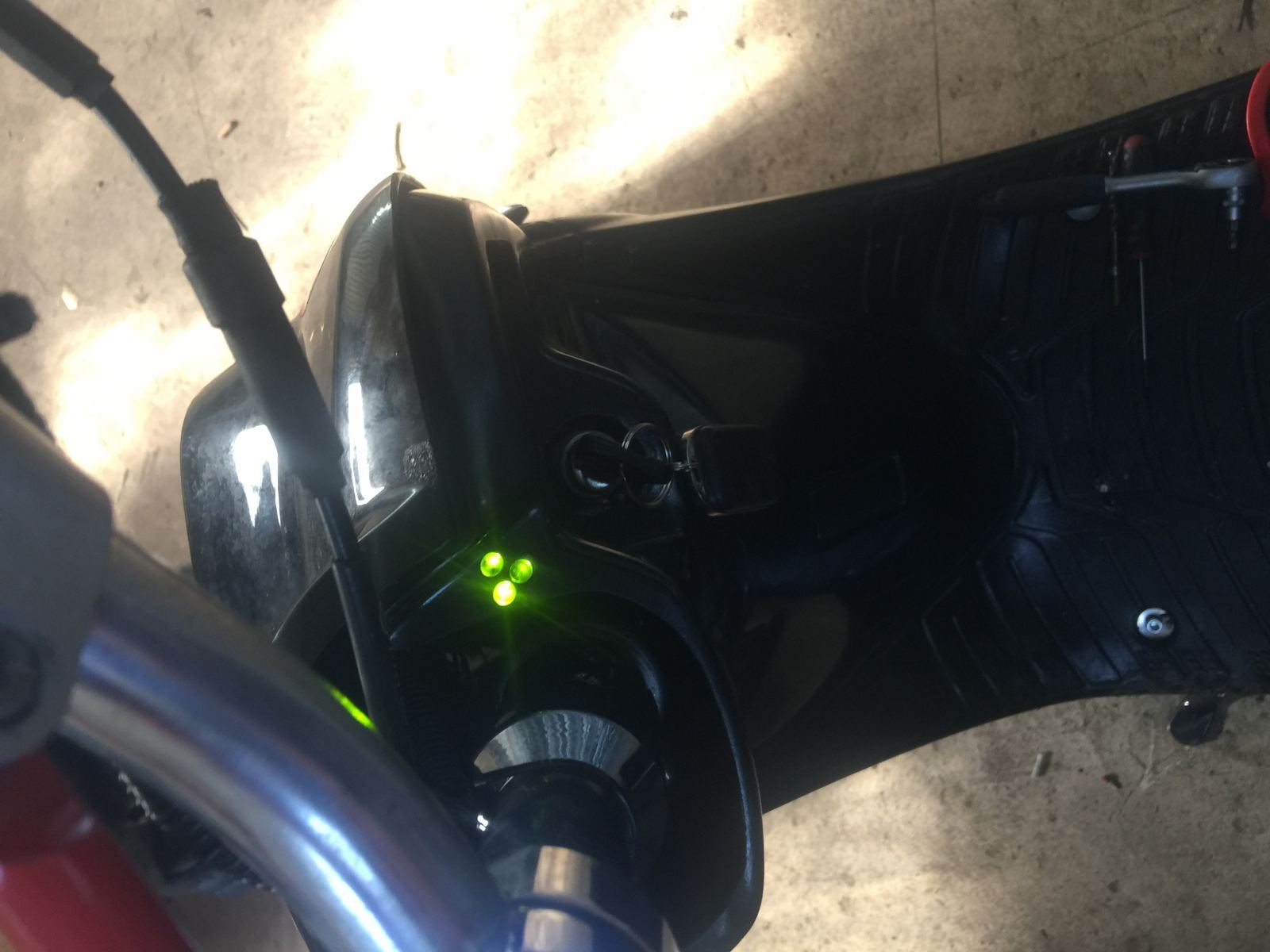

Krilen Posté(e) le 31 août 2016 Signaler Partager Posté(e) le 31 août 2016 (modifié) Bonjour je vais vous expliquez comment j'ai mis un voyant sur un booster Spirit que je refait pour indiquer quand il reste 1 litre d essence les outils à prévoir sont un fee à souder et un peu D éteint perceuse pour faire un trou de maximum diamètre 2 et les outils pour démonter jauge et carénage tout D abord j'ai démonté la jauge avec les 4 boulons de 8 j'ai sorti le cache en feraille qui protege la résistance je vais mettre des photos Sur cette photo là modif a déjà était fait car je n ai pensé à prendre de photo avant le cache en déraille n'a pas encore était remis mais j'ai pas pensé non plus à prendre la photo dsl ont voit bien les deux point de soudure l aiguille en cuivre qui coulisse sur le fil fin qui faut modifier comme dessus la photo j'ai mesurer à peut près les trois quart ce qui fait que sa s allume quand il reste 1 litre je met D autre photo j'explique àu faire et à mesure j'ai fait des dessins sur paint voilà sur le dessin ont vois sur le carré rouge du haut les deux points de soudure et sur celle du bas le fil fin (résistance ) qui normalement fait monter et descendre l aiguilles de la jauge du compteur quand la fameuse aiguilles cuivre passe dessus pour la modification il faudra faire sa couper ou dessoudé le fil du point de soudure droit le déroulé attention pas trop vous pouvez faire un test avant sans remonter moi comme j'ai dit j'ai mesurer et garder un quart et j'ai vérifier quand j'ai re remplie le réservoir il faudra percer un petit trou max diamètre 2 j'ai fait diamètre 1 personnellement (le point noir que ont vois droite à côté du fil fin pour faire comme un noeu qui ne bouge plus et ensuite le re souder sur le point de soudure à droite au dessus pour la lampe j'ai mis 3 leds avec une résistance sur chacune mais ont peut mettre un lampée de compteur tableau de bord enfin comme vous préférez voilà ce que sa donne c'est assez simple à faire mais plutôt que chercher longtemps ça peut aider désolé pour les fautes normalement le tutoriel sera modifié c'est mon premier donc pas évident mais je voulais faire partager Modifié le 31 août 2016 par Krilen Lien vers le commentaire Partager sur d’autres sites More sharing options...
Chnawii26 Posté(e) le 17 février 2022 Signaler Partager Posté(e) le 17 février 2022 Salut krilen, ton système est super intéressant et intrigant. Mais par contre j'ai rien compris a ton installation et ni a tes schémas. Si tu peux nous expliquer ça plus en détail ça serait cool. Merci encore a ton retour si tu es encore sur ce forum Lien vers le commentaire Partager sur d’autres sites More sharing options...
