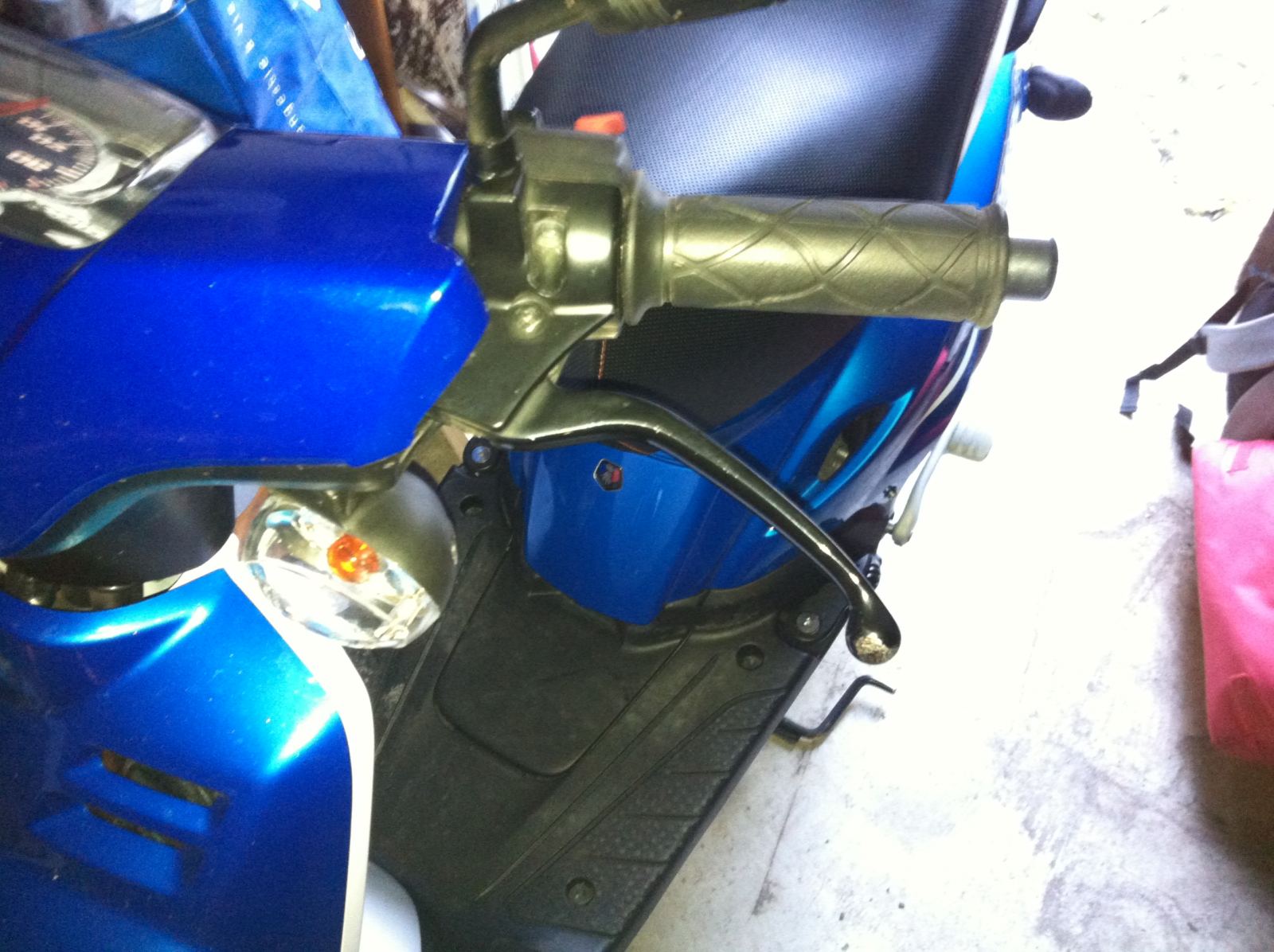

Pour mettre des embouts sur les poignées d'origine du booster 10 pouces , il va falloir un peu d'astuce et d'huile de coude pour que cela s'adapte parfaitement ; en effet les poignées (10pouces) ne sont pas prévus pour des embouts.
Ne voulant pas changer mes poignées qui sont neuve le scoot a 4000km
J'ai decidé de les modifier (le plus gros du travail se situe sur le coté droit (accélerateur))

2-L'embout coté gauche
Commencer par percer ou decouper un petit trou au milieu de la poignée au bout du guidon avec le foret puis avec la lime ronde  (pour info il y a un point de moulage au centre de la poignée) .
Grace a ce trou vous pourrez mettre et centrer la tige de la vise de l'embout et voir en faisant glisser l'embout ou le contour de l'embout arrive Appuyez cela laissera une petite trace sur la poignée.
Avec le cutter un fois reperee la largeur faite une croix et coupe en cercle doucement et proprement et bien dans l'axe (ne vous inquiete pas il y a encore un peu de marge mais pas trop)
coupez en cercle a linterieur du guidon ca evite de trop decoupe et de ripe et dabîme la poignée
Finition:
Placer l'embout comme si vous alliez le monter vous verrez que la poignée gene un peu Serre votre embout:
Ensuite avec un petit cutter couper doucement en faisant le tour de l'embout que vous venez de placer
Retire l'embout et le morceau decoupé
voilà vous pouvez enfoncer votre embout à fond contre le guidon et la poignée viens recouvrir et faire le tour très proprement de votre embout

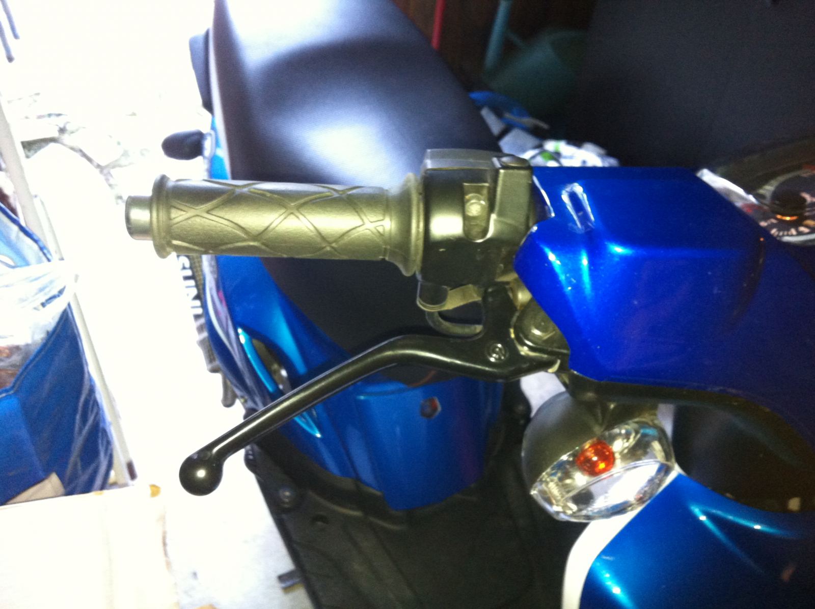

3-Coté droit :l'accélèrateur
Pour ce coté on sapercoit que le bout de la poignée est fermé en plastique dur sous le caoutchouc donne la il faut percer au cente puis de plus en plus agrandir jusqu'à venir a fleur de linterieur du guidon comme de lautre coté
le problème c'est que si on monte l'embout directement comme autre cote en serrant ça va bloqué l'accélerateur
Donc il va falloir adaptée differement la poignée pour que ca tourne!!
a-Travail sur la partie rigide de la poignée
Le trou d'ouverture que vous venez de faire va vous permettre de retourne le caoutchou sur lui même (comme une capote) et ainsi vous allez pouvoir travailler sur le morceau du tube a coupe c'est a dire le demi centimetre de plastique dur qui dépasse du bout  guidon et bloque l'embout.
Coupé a la scie a metaux cette partie qui ressemblera a une rondelle (ne jeter pas le morceau)
limer a plat en bout du guidon et ebavuré le bord du plastique la poignée est donc perce

c-Montage de la poignée adapté
remonte la rondelle dans la poignée a sa place de départ puis mettre lembout .Maintenant lembout arrive contre le guidon
"foto de la poignée et la rondelle mis en place"
Ajusté le caoutchou avec le diametre de la rondelle (comme pour le cote gauche)
Une fois ajusté nettoyer et ebavuré votre poignée
remonte l'embout et serre le bien
voilà le resultat;
