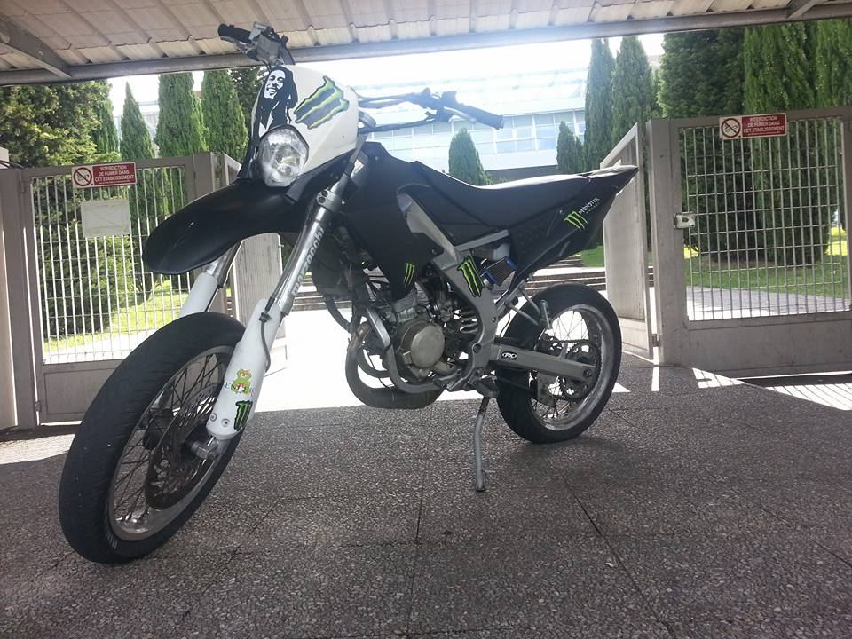

lEnfer8 Posté(e) le 17 février 2017 Signaler Partager Posté(e) le 17 février 2017 (modifié) Bonjours, Aujourd'hui je voulait vous faire part d'un problème que je ne sait pas ou est le problème. Tout à commençais qui avez une fuite d'essence aux niveaux du robinet d'essence je les démonter et je voie qui avec pas de joint donc j'en n’achète une autre : http://www.dam-sport.net/media/catalog/product/cache/1/image/800x530/0f00551ab62b14934f2cf581d3f166c3/2/5/25514_2.jpg Et puis j'ai monté le robinet d'essence, aux finale sa changer pas grand chose sa cool ou il y a mon colier qui est normalement serre le robinet d'essence sur le réservoir aux finale j'ai mit un joint sa couler plus ses tes coule jusqu'à hier ou mtn sa vient du carburant sa coule en dessous du carbu 17.5 Polini : https://medias.la-becanerie.com/cache/all-facets-v2/rhs2/800/800/c/f/2/cf26fea3084b2351d5fba602c3c01b14/carburateur-polini-coaxial-d17-5-starter-manuel.jpg et donc je ne sait pas d'ou vient le problème finalement je doigt démonté le carbu ? boucher ou sa coule avec une durite ferme ? merci de vos réponse j'ai vraiment besoin d'aide et pardon des faute d'orthographe Modifié le 17 février 2017 par lEnfer8 Lien vers le commentaire Partager sur d’autres sites More sharing options...
axel56 Posté(e) le 17 février 2017 Signaler Partager Posté(e) le 17 février 2017 Salut regarde ton joint de cuve et verifie ton niveau de cuve il se peut que ton robinet debite tout le temps sur 50 je sais pas si c'est a dépressions ou robinet position réserve ouvert et fermer dis moi qu'est-ce que tu as comme robinet merci Lien vers le commentaire Partager sur d’autres sites More sharing options...
