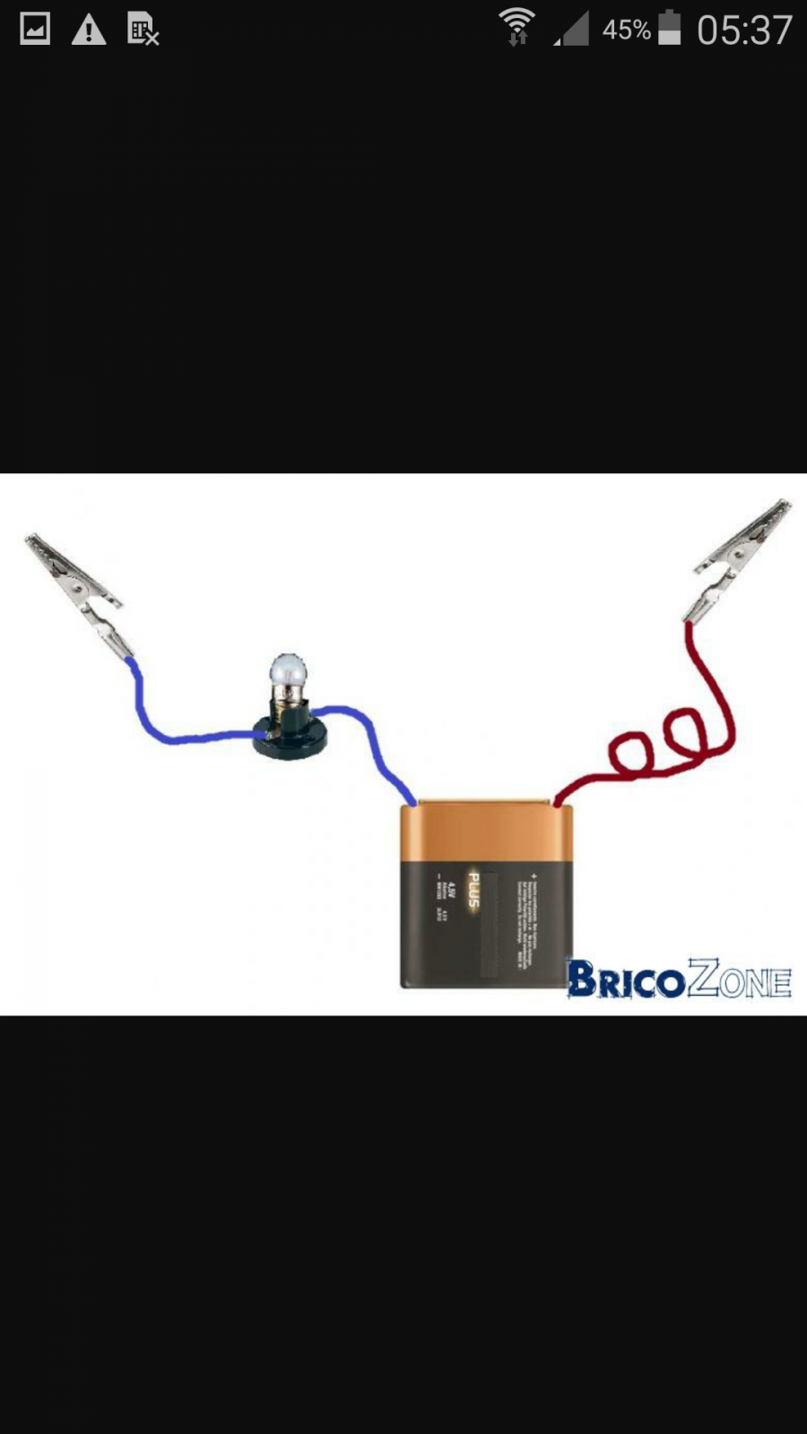

Bonjour la première chose tu dois faire un test de continuité si tu n'as pas de testeur équipé de cette fonction regarde cette photo :
JE devrais la mettre dans les tutoriel ça peut toujours servir? :cool:
Évidemment les pinces tu peux t'en passer un fil sur chaque borne ds ton démarreur si l ampoule claire pas ton démarreur et mort .
Ps: prendre une ampoule qui est ok :ouf:
