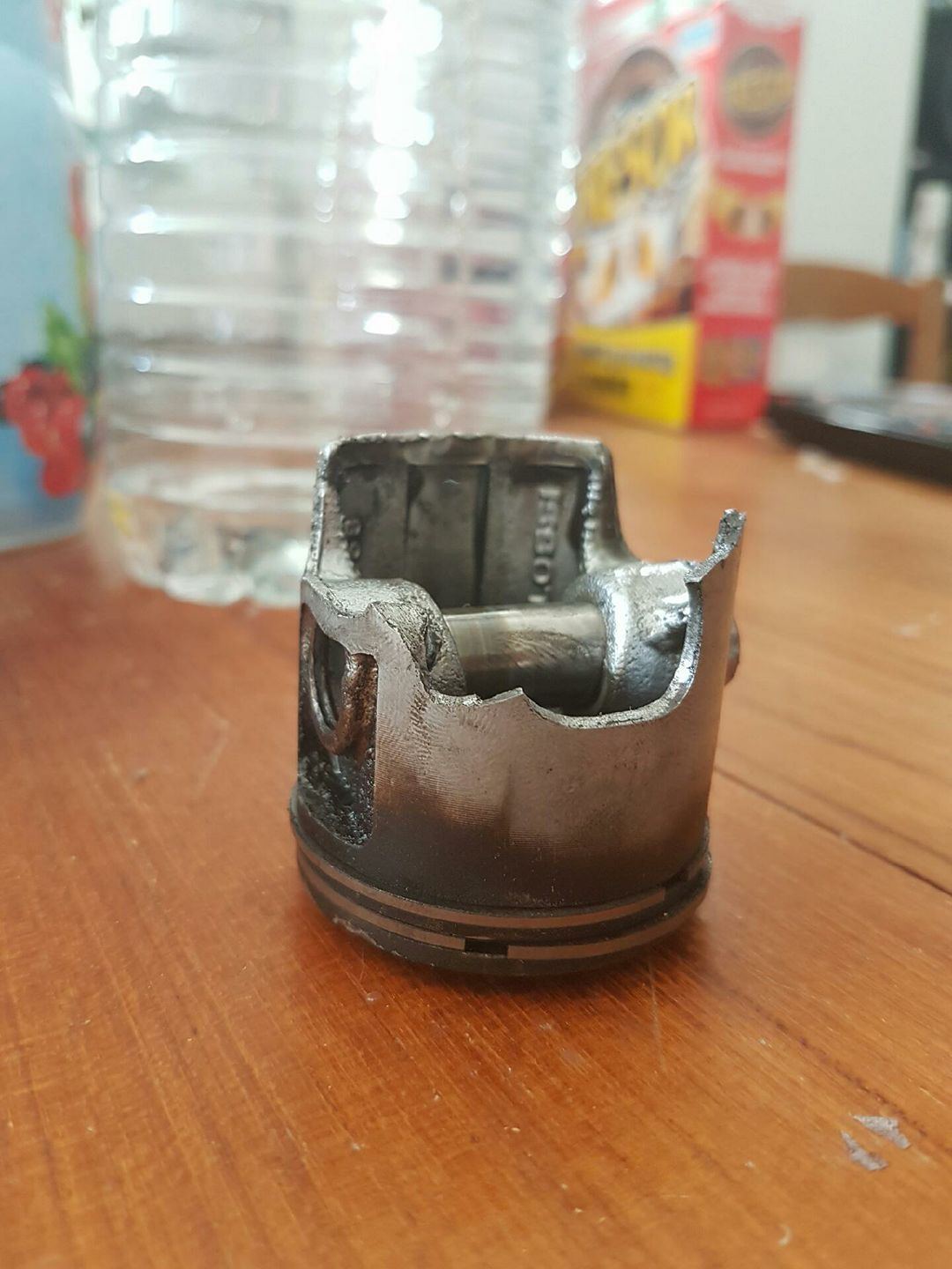

bonjour voilà j'ai eu un problème avec mon jet force je vs montre 17835185_1863963727154833_8530678152997876975_o.thumb.jpg.214ca15916ac4b99bd109c7cb30455d0.jpg
vue le piston j'ai plus k ouvrir le bas moteur et je vais en profite pour changait les roulement joint et vibro alors que vs me conseil ?
ma configuration
70c font molossi
carburateur 19
virio stage6
embrayage et cloge molossi
et pot yasuni r .
ah oui le cylindre a rien pas une trace

Le vilebrequin doppler endurance est pas mal ,sinon moi je monte souvent le kit vilebrequin top perf ,il tient bien avec les kits 70 fonte ,il est vendu complet avec roulements et joint spy en général .
