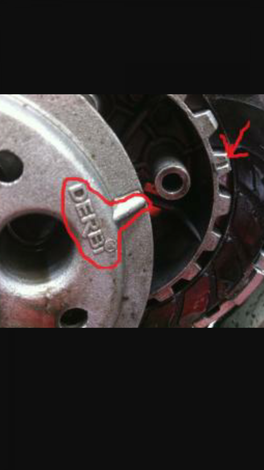

Bonjour pour un embrayage il y a une petite subtilité lorsque tu pose ton plateau presseur ou couvercle d'embrayage il doit être posé sur les disques sans jour car il y a deux repère un sur la noix d'embrayage est un sur le  couvercle dans ce genre:Screenshot_2017-04-20-05-51-07.thumb.png.8bab9edd2974cd93c79caf8f4cec84b1.png
As tu fait attention à cela?

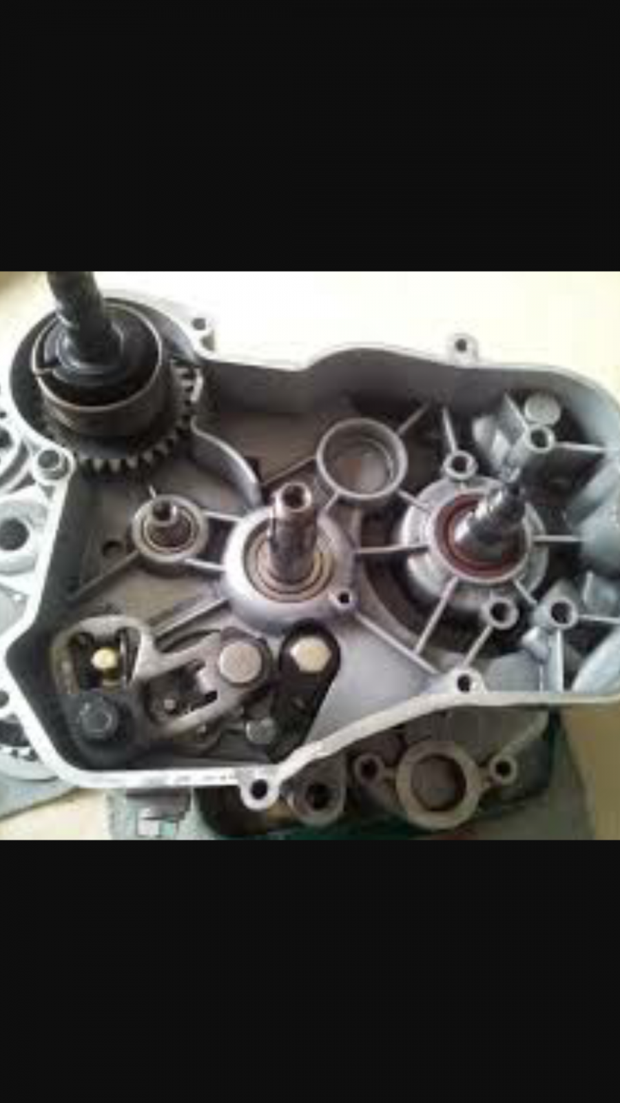

Bonjour Screenshot_2017-04-21-01-40-43.thumb.png.78ed231802a54145c972973ef37305ec.png
Ton axe est en bas à gauche apparemment c'est une maladie connue sur derbi à priori il se change sans ouvrir le moteur en 2 en tirant gentillement dessus change aussi le ressort voilà après tu devrais attendre d'autre avis avant de te lancer car les derbi j'ai jamais travaillé dessus donc ça reste à confirmer ou pas.
Merci et c'est dur à faire ou oas ?
Ah oui c'est relié à l'axe de vitesse et je pense que ça doit être ca la cause parceque je ne peux plus passer les vitesse 2 à 6 mais es ce que ca un rapport avec l'embrayage aussi?
