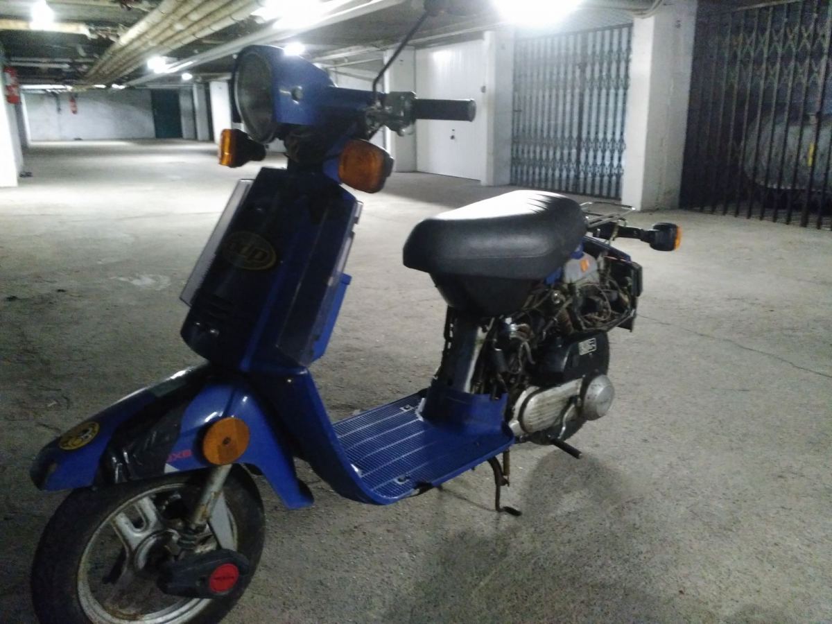

J'ai acheté un scooter Honda melody de 1986, il s'agit du même moteur que le st 50 théoriquement du moins,

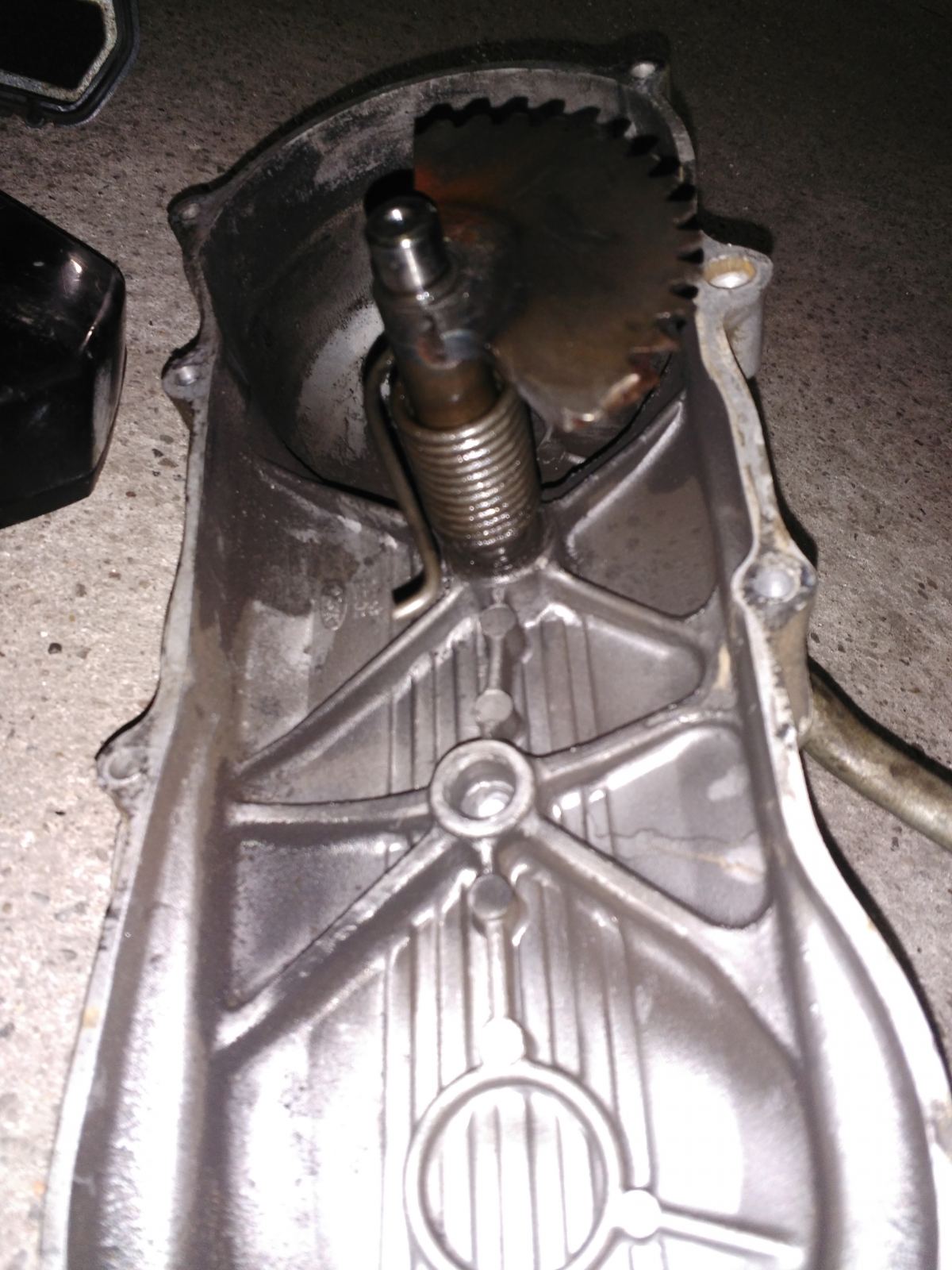

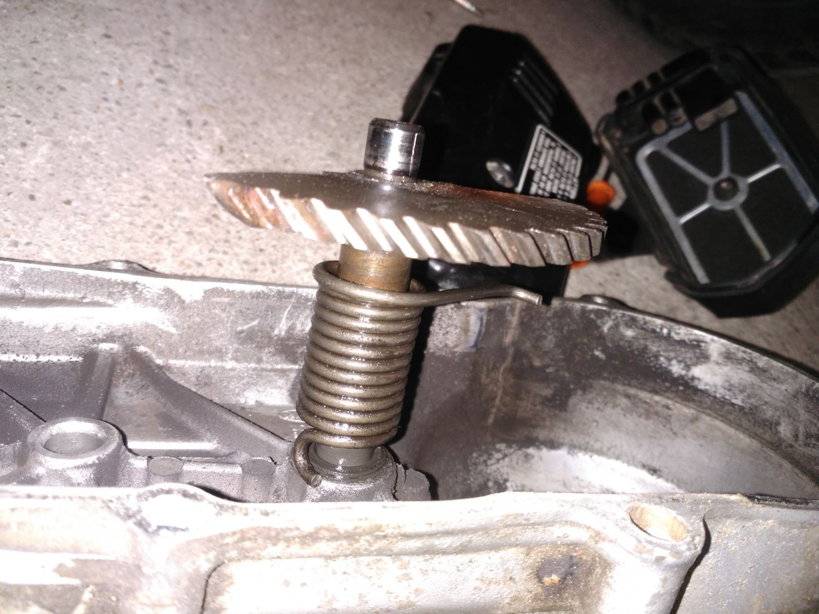

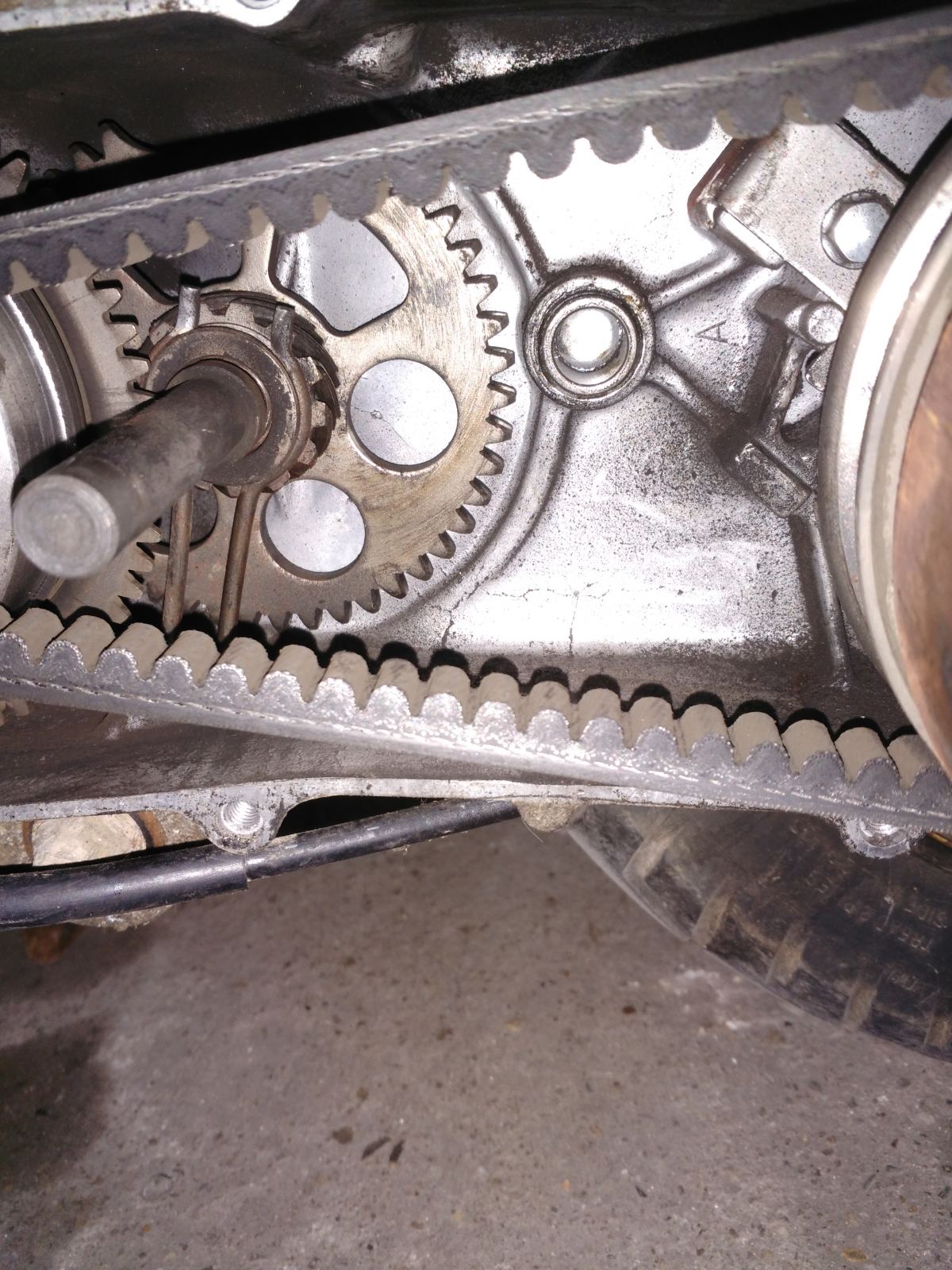

Il n'avait pas roulé depuis une douzaine d'années, la il démarre et tourne au poile ! mais j'ai démonté ma boîte à kick et quand je l'ai remonté le ressort ne fait plus son boulot donc le kick ne remonte pas, lorsque le moteur tourne et que celui ci et en position haute il descends et fait le bruit caractéristique d'un kick qu'on appuie moteur tournant.

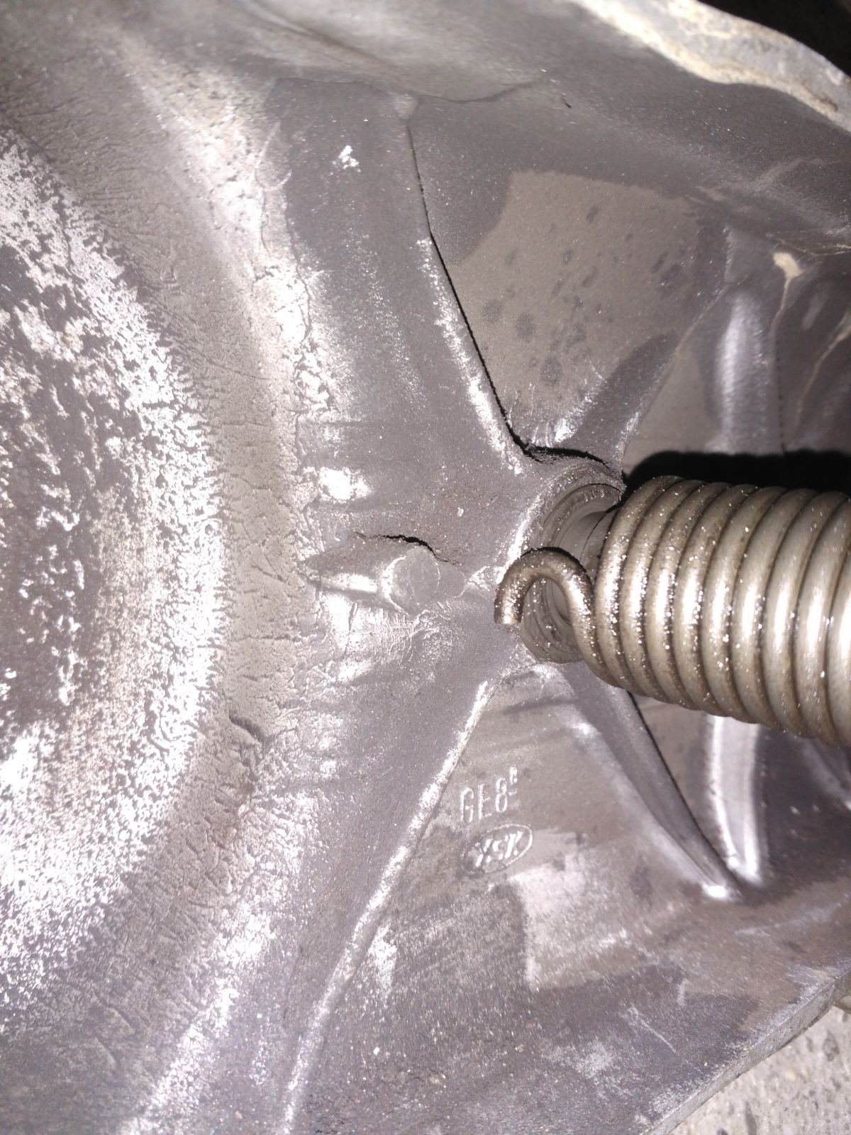

Je ne vois pas comment "caler " le ressort, il peut tourner sur lui même et de bas en haut sur l'axe ou il est (cf photo), en tout cas sur le carter du kick il n'y a aucun "accroche" ou le fixer.

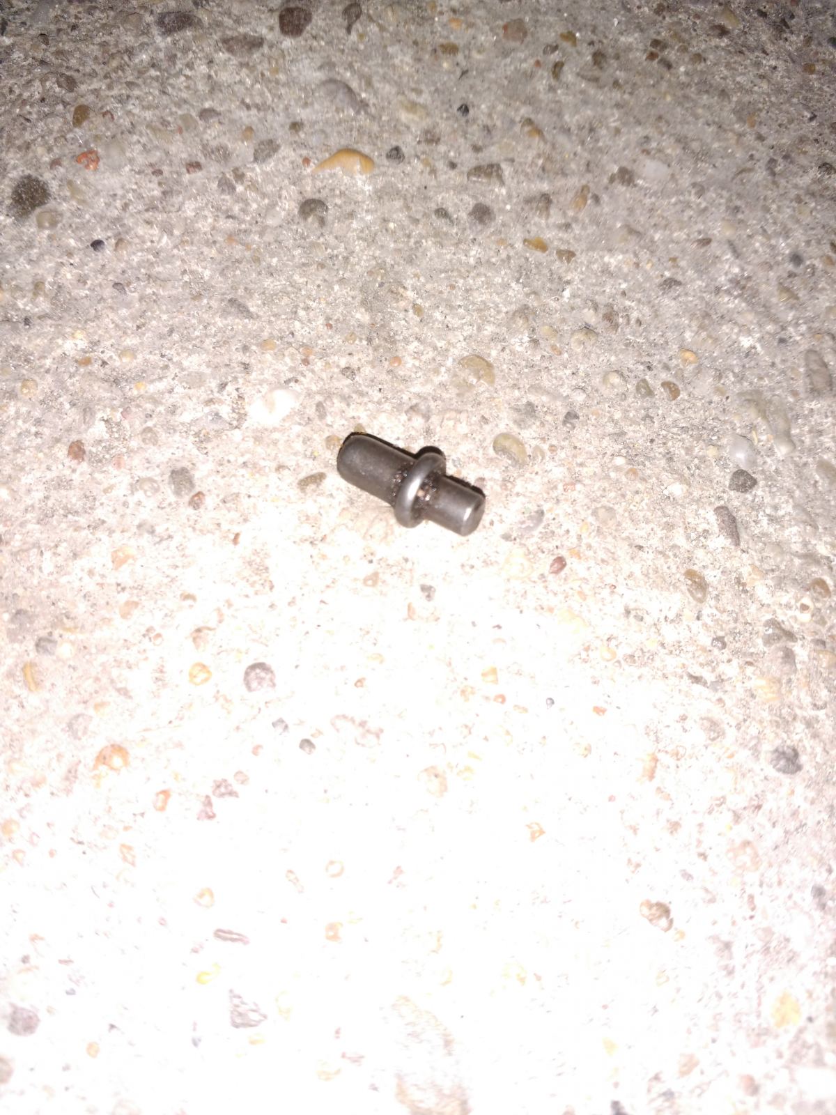

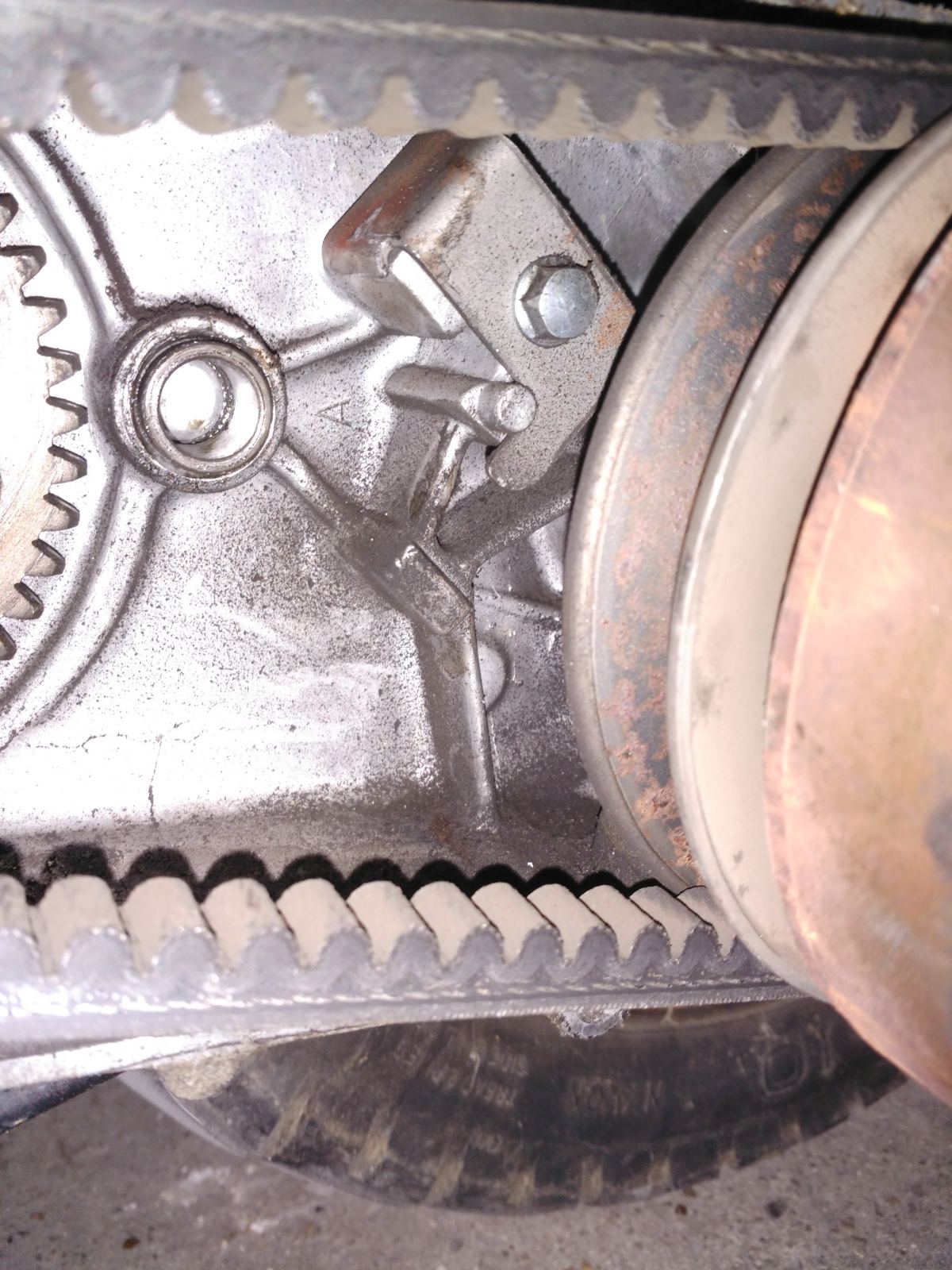

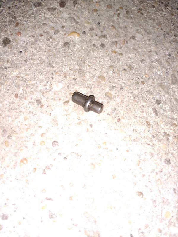

Il y a également une petite pièce que j'ai retrouvé dans le carter transmission je sais pas si elle a une utilité sur ce problème (cf photo)
Se quelqu'un connait ce moteur là ou la technique à faire je suis preneur ! je vous mets plusieurs photo !
