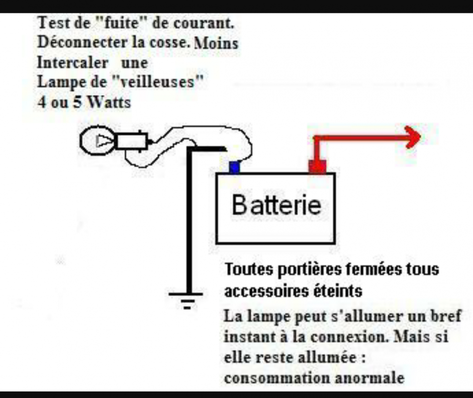

Bonjour effectué ce test:Screenshot_2017-04-30-01-26-08-1.thumb.png.e11fad712ab0eddf9656421a7a2d6b23.png
Bien sûr tu n'as pas de portières. Test de courant de fuite donc si la lumière reste allumé tu as une mise à la masse quelques part ou le régulateur hs.
