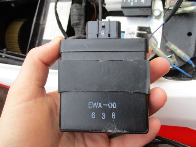

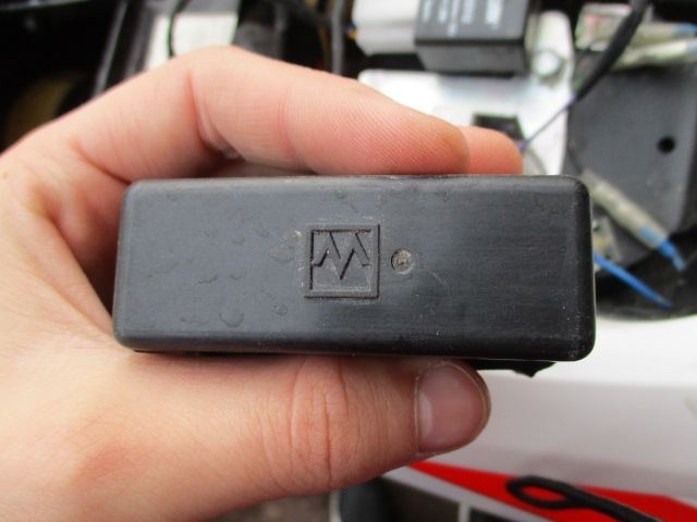

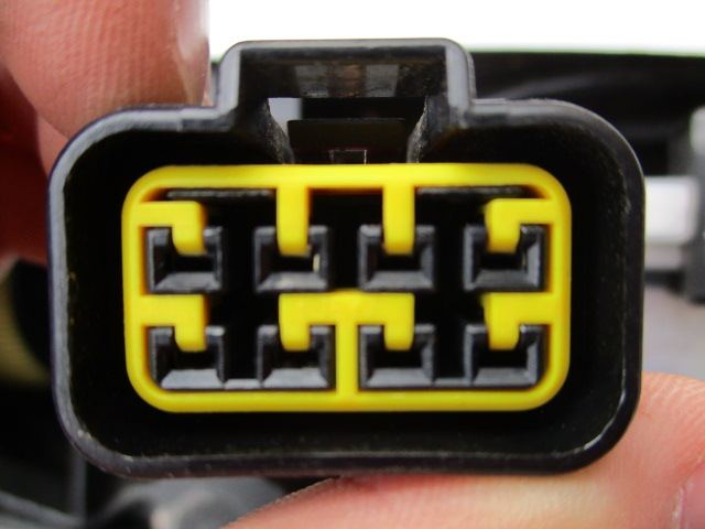

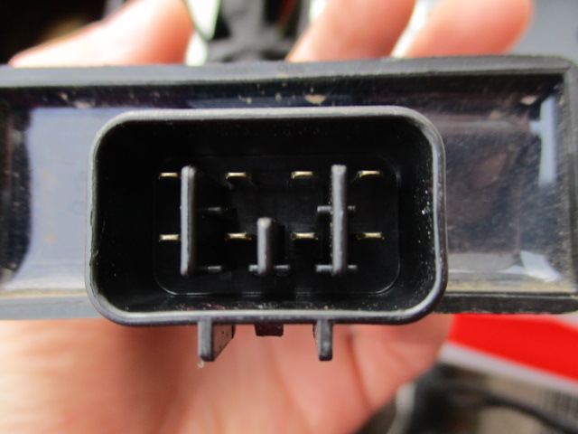

Oui mais le cdi n'a pas les lettres morir juste un M (j'ai trouvé moric sur la fiche technique)
voilà les photos de mon cdi
ps j'ai bc regardé comment le débrider mais je ne sais pas mon garagiste dit que les beta ne sont pas bridés mais à fond en descente je vais a 87 max (n'apporte qu'elle pente)
cordialement
Bonjour avec un compte tour mais tu n'en as sûrement pas ensuite je t'avais demandé si ton moteur hurlait quand tu étai à ta v max car dans ce cas si tu es déjà au régime max même en descente tu gagnera que très peut car ton moteur fera office de "frein moteur".
merci de vos réponse mais un spécialiste 50 factory me dit qu'il est pas bridé,mon impression en descente et certainement a cause du frein moteur en y pensant.et d'origine(bridé) j'allais a 65 k/m lol (sans influence)
alors merci beaucoup et peace
