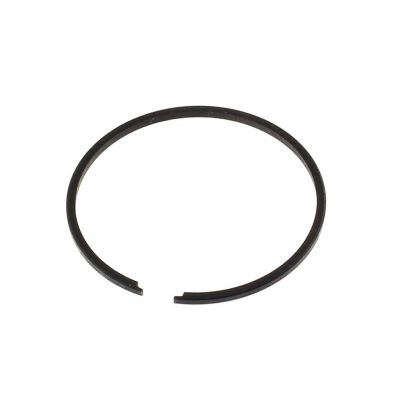

noux Posté(e) le 21 mai 2017 Signaler Posté(e) le 21 mai 2017 salut l'ami il faut refair une segmentation
beber Posté(e) le 21 mai 2017 Signaler Posté(e) le 21 mai 2017 (modifié) il y a 1 heure, noux a dit : salut l'ami il faut refair une segmentation bonsoir noux j'ai pense a la segmentation. il aurais du avoir des symptôme non si je me rappelle bien ps: moins de compression au lancement du démarrage Modifié le 21 mai 2017 par beber
noux Posté(e) le 21 mai 2017 Signaler Posté(e) le 21 mai 2017 il y a 10 minutes, beber a dit : bonsoir noux j'ai pense a la segmentation. il aurais du avoir des symptôme non si je me rappelle bien les symptôme sont perte de vitesse , ralenti moins haut surtout a chaud, dificulté a démaré , le moteur a moins de compression
beber Posté(e) le 21 mai 2017 Signaler Posté(e) le 21 mai 2017 il y a 23 minutes, noux a dit : les symptôme sont perte de vitesse , ralenti moins haut surtout a chaud, dificulté a démaré , le moteur a moins de compression ok merci
Creez Posté(e) le 23 mai 2017 Auteur Signaler Posté(e) le 23 mai 2017 Le 21/5/2017 at 23:52, noux a dit : les symptôme sont perte de vitesse , ralenti moins haut surtout a chaud, dificulté a démaré , le moteur a moins de compression salut à toi aussi , je n'ai pas de perte de vitesse quand je roule loin de là, mais je me suis renseigné et on m'a dit la bougie ça pourrait être sa ? Le 21/5/2017 at 23:52, noux a dit : les symptôme sont perte de vitesse , ralenti moins haut surtout a chaud, dificulté a démaré , le moteur a moins de compression Le 22/5/2017 at 00:15, beber a dit : ok merci mais sinon c'est quoi une segmentation s'il vous plaît ?
beber Posté(e) le 23 mai 2017 Signaler Posté(e) le 23 mai 2017 (modifié) il y a 17 minutes, Creez a dit : salut à toi aussi , je n'ai pas de perte de vitesse quand je roule loin de là, mais je me suis renseigné et on m'a dit la bougie ça pourrait être sa ? mais sinon c'est quoi une segmentation s'il vous plaît ? bonjour les segments ses la parti qui entour le piston il y a n as deux Modifié le 23 mai 2017 par beber

Creez Posté(e) le 31 mai 2017 Auteur Signaler Posté(e) le 31 mai 2017 Le 23/5/2017 at 10:43, beber a dit : bonjour les segments ses la parti qui entour le piston il y a n as deux si ils sont en bonnes états ils doivent ressembler à quoi ? merci d'avance Le 23/5/2017 at 10:50, noux a dit : non pas la bougie sa frai des raté est-ce que tu as ressèré la vis de ralenti ? quand je dit perte de vitesse je parle en monté ou a 2 sur la moto par exemple j'ai un carburateur de 19 à deux au départ elle a toujours un peu peiné, mais après je n'ai pas ressenti de perte de vitesse dans une montée après à deux on en perd toujours en 50 merci pour ta réponse Le 23/5/2017 at 11:53, beber a dit : tu n à pas toucher à l aiguille l'aiguille de mon carburateur ? nan elle est en bon état enfin je pense, j'espère en tous cas pour moi elle est bien
