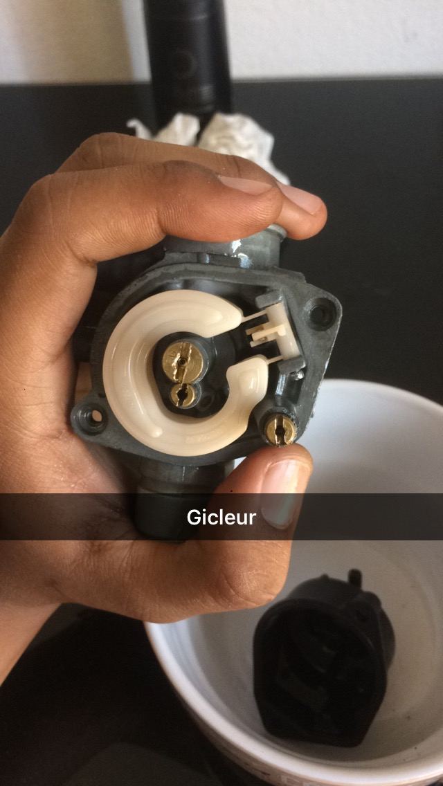

Nicostunt Posté(e) le 18 mai 2017 Signaler Partager Posté(e) le 18 mai 2017 Bonjour j'ai un problème avec mon mbk stunt 2012 , le problème est que j'ai changé le piston et les joint , après avoir tous remonter mon scoot à commencer à ne plus marcher La seule solution de le démarrer est de tirer le starter mais après que le scoot est chaud du genre 200m il s'éteint et plus moyen de le démarrer jusqu'à qu'il sois froid. Après avoir vue sa j'ai essayé de changer la bougie , nettoyer le carburateur avec de l'essence et un pinceau et laisser reposer 24h, essayer de faire un réglage carburateur ET RIEN NE MARCHE , merci de bien pouvoir m'aider à régler ce problème Bonne journée ! Lien vers le commentaire Partager sur d’autres sites More sharing options...

Invité Posté(e) le 18 mai 2017 Signaler Partager Posté(e) le 18 mai 2017 Si quand il calé ou ne démarre pas tu trouve ta bougie humide ça veut dire qu' il se noie du fait que tu as changé piston segments dans certains cas le gicleur doit être revu un peu à la baisse. Contrôle également que tu as bien de l'allumage . Lien vers le commentaire Partager sur d’autres sites More sharing options...
Nicostunt Posté(e) le 18 mai 2017 Auteur Signaler Partager Posté(e) le 18 mai 2017 d'accord merci , Mais du coup faut changer quel gicleur ? et il me semble pas que la bougie sois humide mais il y a un peu d'essence qui coule au niveau du carburateur Et je tiens pas le ralentis aussi Lien vers le commentaire Partager sur d’autres sites More sharing options...

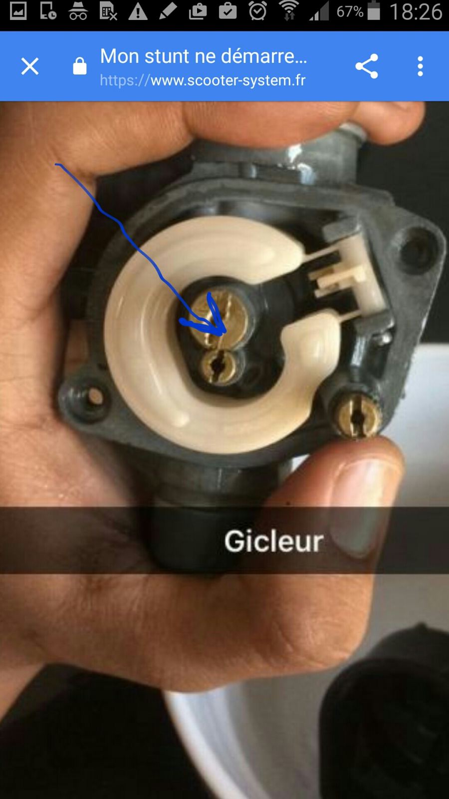

Invité Posté(e) le 18 mai 2017 Signaler Partager Posté(e) le 18 mai 2017 Acheté un kit de réparation pour carburateur 10euros pour ta fuite un coup de soufflette dans les orifices Pour le gicleur il est flécher en bleu essai 5 en dessous du numéro indiquer Lien vers le commentaire Partager sur d’autres sites More sharing options...

Nicostunt Posté(e) le 19 mai 2017 Auteur Signaler Partager Posté(e) le 19 mai 2017 voilà j'ai changé le gicleur qui était de 90 , j'en ai mis un de 85 Le scoot marche mieux Mais tjrs obliger de démarrer au starter Il reste un peu plus de temps allumé sans starter mais après après qu'il est démarre mais quelques minute après il s'éteint comme si yavais plus dessence( bruuuuuuh) Lien vers le commentaire Partager sur d’autres sites More sharing options...

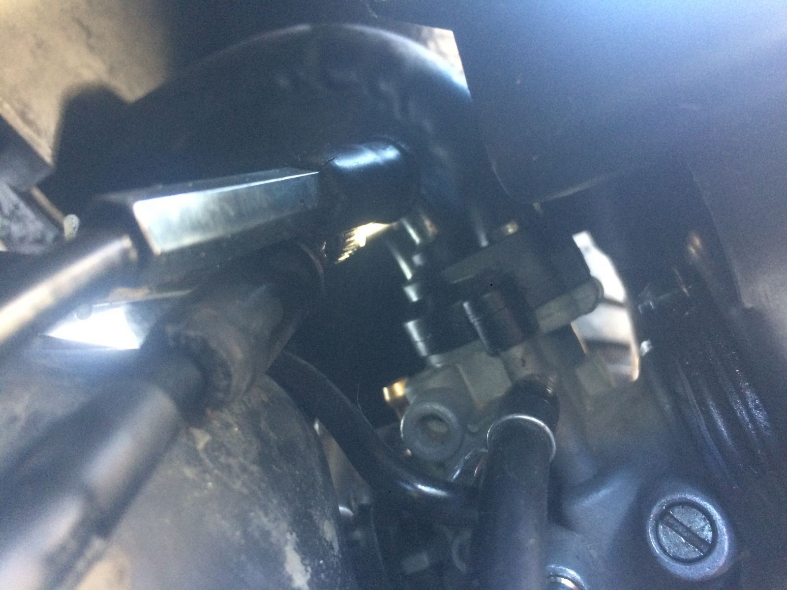

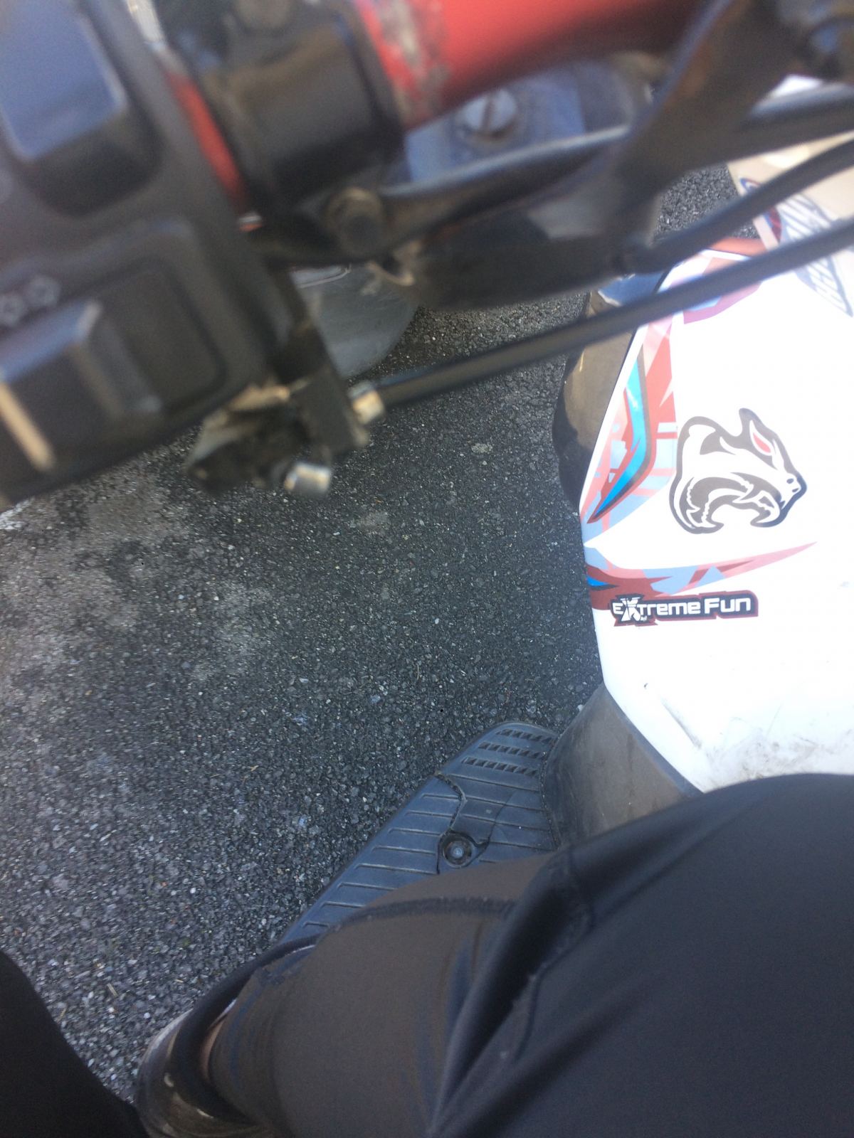

Nicostunt Posté(e) le 19 mai 2017 Auteur Signaler Partager Posté(e) le 19 mai 2017 Oui c'est le câble qui est en grand plan Puis pour le mettre je dois tirer le câble xD Et la bougie en la touchant elle a l'air sèche en fait la bougie est un peu humide effectivement , genre un peu huileuse Lien vers le commentaire Partager sur d’autres sites More sharing options...
Invité Posté(e) le 19 mai 2017 Signaler Partager Posté(e) le 19 mai 2017 Bonjour soi ta bougie à des faiblesses donc met une neuve si celle ci a des km sinon contrôle l'étanchéité des clapets. Verifie que ton start redescend bien. Lien vers le commentaire Partager sur d’autres sites More sharing options...
