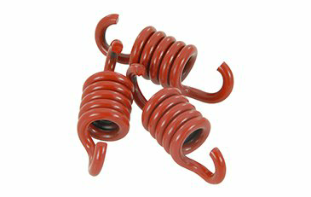

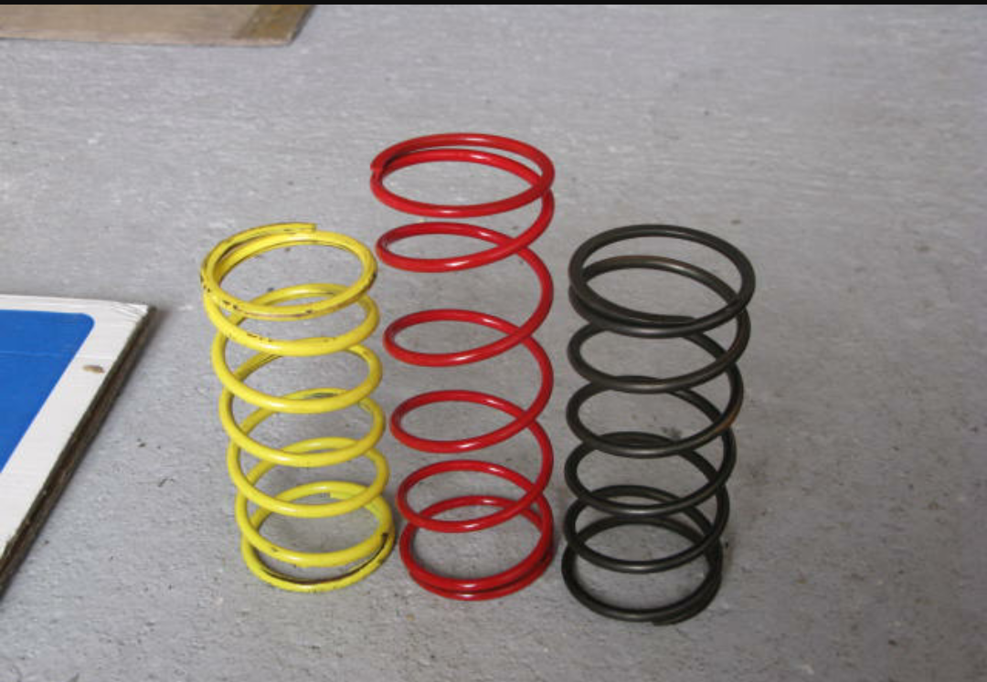

Invité Posté(e) le 18 mai 2017 Signaler Partager Posté(e) le 18 mai 2017 Bonjour Ça c'est des ressorts de contre poussé Ça ceux d'embrayage Tu as mis quoi est où est surtout tes problèmes sont-ils arriver suite à une modification de ta part? Lien vers le commentaire Partager sur d’autres sites More sharing options...

kat34280@yahoo.fr Posté(e) le 19 mai 2017 Auteur Signaler Partager Posté(e) le 19 mai 2017 il y a 13 heures, Barry a dit : Bonjour Ça c'est des ressorts de contre poussé Ça ceux d'embrayage Tu as mis quoi est où est surtout tes problèmes sont-ils arriver suite à une modification de ta part? j'ai mis ressort de poussée jaunes et ressort d'embrayage blanc Lien vers le commentaire Partager sur d’autres sites More sharing options...
