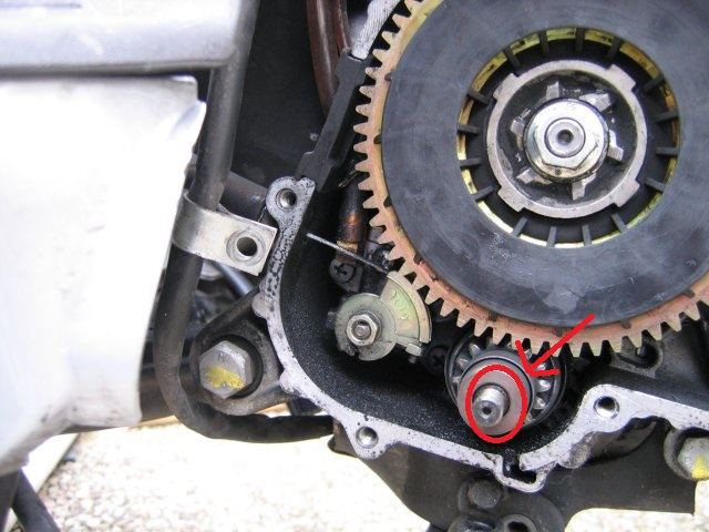

sawzen_ Posté(e) le 20 mai 2017 Auteur Signaler Partager Posté(e) le 20 mai 2017 (modifié) il y a 4 minutes, Barry a dit : Bonjour les termes que tu utilise ne sont pas clair pour le démarreur il y a un lanceur qui se trouve en dessous de la joue cranté au repos les dents de ce lanceur doivent être en retrait par rapport à la joue crantée donc enfoncé mais comme ton descriptif n'est pas très clair met une photo en nous disant de quoi tu parle précisément. Je ne m'y connais pas trop c'est pour cela que mes thermes ne sont pas clair mais j'ai trouver une photo sur internet qui va sûrement vous aider a me répondre sur le photo c'est l'espèce de pignon en dessous du gros disque a gauche enfin si sa s'appelle comme sa. Il doit être sortit et emboîter comme sur la photo ou rentrer car le mien est rentrer. Modifié le 20 mai 2017 par sawzen_ Lien vers le commentaire Partager sur d’autres sites More sharing options...
Invité Posté(e) le 20 mai 2017 Signaler Partager Posté(e) le 20 mai 2017 Pour moi il doit être rentré et oui c'est se a quoi je pensais quand je t'ai lu regarde si tu n'as pas perdu une rondelle qui se métrai au bout de ce pignon souvent elle reste collé dans le carter on le retourne et on l'a perd . Lien vers le commentaire Partager sur d’autres sites More sharing options...

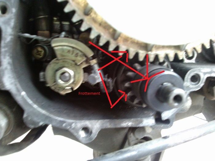

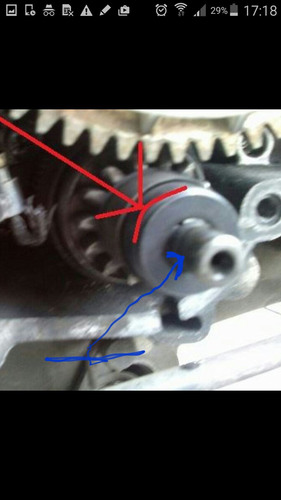

sawzen_ Posté(e) le 21 mai 2017 Auteur Signaler Partager Posté(e) le 21 mai 2017 (modifié) il y a 16 heures, Barry a dit : Pour moi il doit être rentré et oui c'est se a quoi je pensais quand je t'ai lu regarde si tu n'as pas perdu une rondelle qui se métrai au bout de ce pignon souvent elle reste collé dans le carter on le retourne et on l'a perd . voilà des photo, C'est ses petites rondelles qui se balade et qui font comme un bruit de ferraille. Modifié le 21 mai 2017 par sawzen_ Lien vers le commentaire Partager sur d’autres sites More sharing options...
Invité Posté(e) le 21 mai 2017 Signaler Partager Posté(e) le 21 mai 2017 Si elle se balade rajoute en pour réduire le jeu axial à la fermeture du carter. Si tu en met de trop tu vas forcer la rotation de lancêtres. Essai une par une. Sinon attend d'autre avis. Lien vers le commentaire Partager sur d’autres sites More sharing options...
sawzen_ Posté(e) le 21 mai 2017 Auteur Signaler Partager Posté(e) le 21 mai 2017 En gros les rondelles font des bruit de ferrailles et le lanceur frotte contre le joue cranté c'est comme si il ne tenait pas en place il y a 5 minutes, Barry a dit : Si elle se balade rajoute en pour réduire le jeu axial à la fermeture du carter. Si tu en met de trop tu vas forcer la rotation de lancer. Essai une par une. Sinon attend d'autre avis. Pense tu que si j'en rajoute sa empercherait que les pièce ai du jeu mais aussi que le lanceur frotte contre la joue cranté? Au faite merci de ton aide sans toi j'aurai sûrement payé comme un pigeon alors que je peux sûrement réglé le problème tout seul. Lien vers le commentaire Partager sur d’autres sites More sharing options...
Invité Posté(e) le 21 mai 2017 Signaler Partager Posté(e) le 21 mai 2017 (modifié) Salut Pour moi la rondelle tu la place au bout de la fléche une fois carter fermer le pignon se baladera moins.Du moins j'essayerai comme ça. Si tu ajouté juste ce qu'il faut ça va le faire. Modifié le 21 mai 2017 par Invité Lien vers le commentaire Partager sur d’autres sites More sharing options...
sawzen_ Posté(e) le 21 mai 2017 Auteur Signaler Partager Posté(e) le 21 mai 2017 il y a 27 minutes, Barry a dit : Salut Pour moi la rondelle tu la place au bout de la flèche une fois carter fermer le pignon se baladera moins.Du moins j'essayerai comme ça. Si tu ajouté juste ce qu'il faut ça va le faire. Merci a toi sa semble être une très bonne idée j’essaierais demain et je te tien au courant Bonne soirée. Lien vers le commentaire Partager sur d’autres sites More sharing options...
