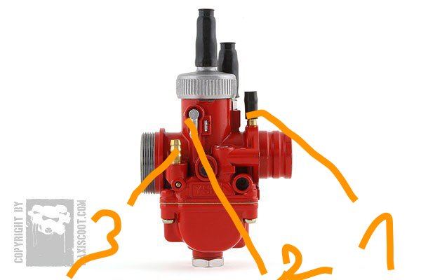

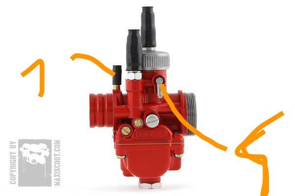

Maxou03 Posté(e) le 1 juin 2017 Signaler Posté(e) le 1 juin 2017 Bonjour j'ai reçu mon nouveau carburateur , un 19mm YSN red édition mais os je sais que la sortie 3 sert pour l'arrivée d'essence mais je ne sais pas à quoi sert les sortie 1,2 et 4 si vous pouvez m'aidez je vous remercie d'avance
0 Invité Posté(e) le 1 juin 2017 Signaler Posté(e) le 1 juin 2017 Bonjour les sorties 4 et 2 sont des trop plein il n'y a rien à brancher dessus à part un bout de durite pour faire beau La 1 et une dépression elle peut servir pour un robinet d'essence à dépression. Mais la plupart du temps on la laisse boucher et tu dois la laisser boucher si ton robinet et déjà raccorder
