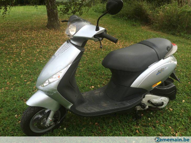

yahya99 Posté(e) le 14 juin 2017 Signaler Partager Posté(e) le 14 juin 2017 (modifié) Salut à tous J'ai un piaggio zip 50 4t avec 29000 km. Mon problème que au démarrage j'entend un bruit de frottement et je sent une vibration qui a pour source le carter , la vibration et le bruit disparaît dés que je dépasse la phase de démarrage et je reste même avancer avec une vitesse de 10 km/h ou plus je n'entend rien de bizarre ,mais dés que je m’arrête par exemple a un feu rouge et j'accélère de nouveau pour partir , le même bruit ( semble a un frottement ) et la vibration sont de retour et disparaît encore des que j'avance petit a petit. Au ralenti il n y aucun bruit , seulement au première accélération de démarrage. Selon des experts le courroie et les galets sont en bon état. Quelqu'un peu m'aider ? merci Modifié le 14 juin 2017 par yahya99 Lien vers le commentaire Partager sur d’autres sites More sharing options...
