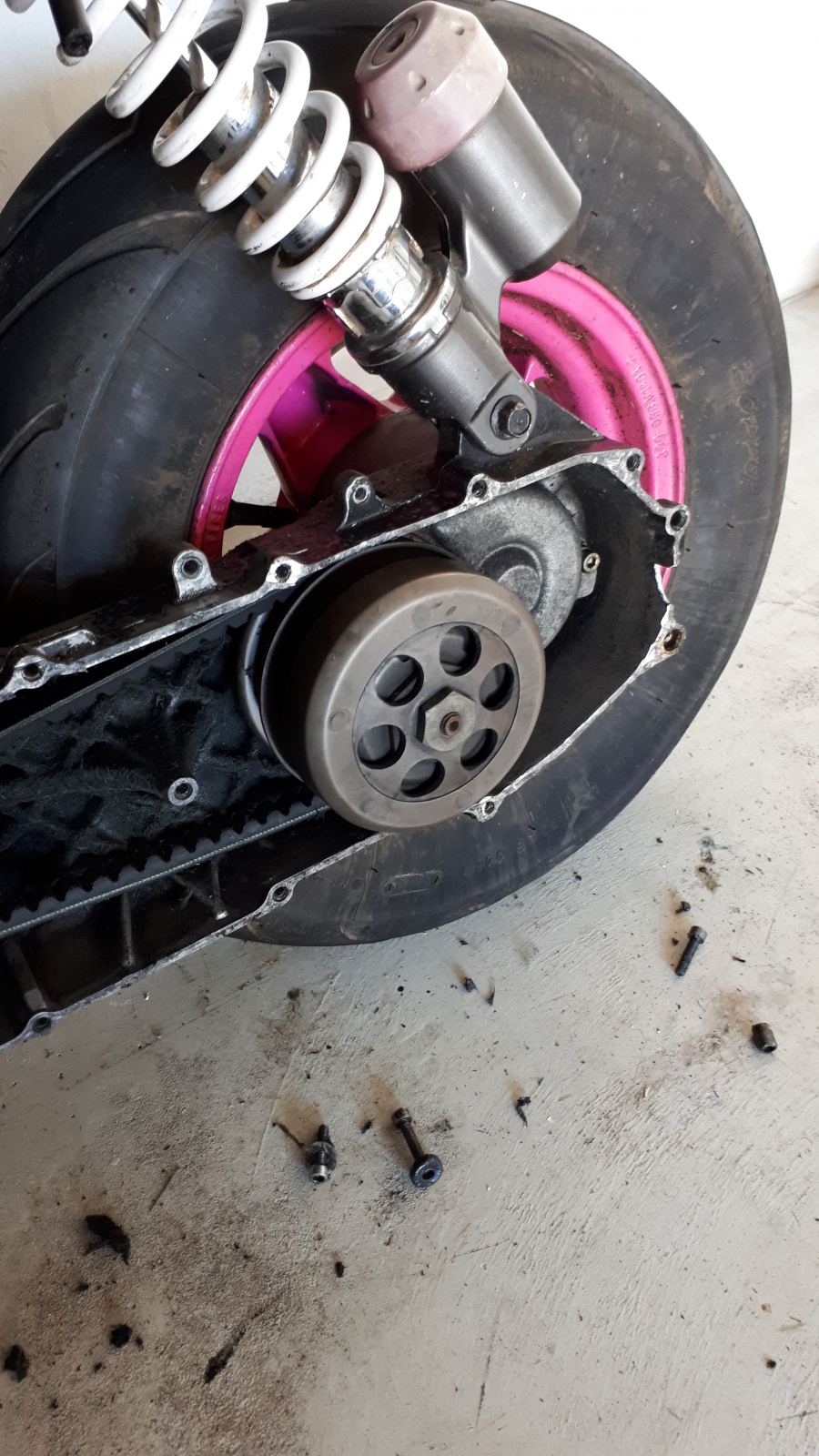

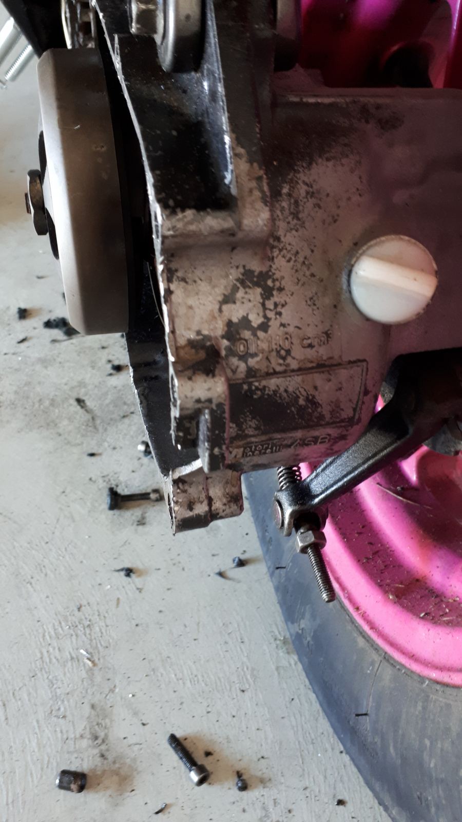

FarSpirit Posté(e) le 17 juin 2017 Signaler Posté(e) le 17 juin 2017 Bonjour, Un bout de mon carter sur mon Rocket est cassé, je voudrais donc savoir quels son les risques ? Comment puis-je réparer ceci ? Merci
Solution Sylvio Posté(e) le 17 juin 2017 Solution Signaler Posté(e) le 17 juin 2017 (modifié) ça va c 'est pas bien méchant , verifie juste bien qu'il ne soit pas fissuré au dela après tu peux reparer avec un truc comme ca https://www.1000-accessoires-quad.com/réparation-carter-aluminium-p-6036.html?gclid=CjwKEAjwppPKBRCGwrSpqK7Y5jcSJACHYbWYcpncUNMbjyzRGOYknqWlN9yE6pgSdbjg5h88UmhuqhoC05nw_wcB j' ai pris ce lien la mais y en a en mag de bricolage tu fait un genre de moule par l interieur du carter avec du gros scotch de réparation un bon paté et tu laisse secher après tu ponce ce qui dépasse et c'est fini le dernier carter peté que j' ai vu c 'était a cause des wheelings au niveau du balancier + des vilebrequin petés net en 2 aussi , je passe mon temps a expliquer qu' un scoot c 'est pas fait pour ca Modifié le 17 juin 2017 par Sylvio 2
FarSpirit Posté(e) le 17 juin 2017 Auteur Signaler Posté(e) le 17 juin 2017 il y a 55 minutes, Sylvio a dit : ça va c 'est pas bien méchant , verifie juste bien qu'il ne soit pas fissuré au dela après tu peux reparer avec un truc comme ca https://www.1000-accessoires-quad.com/réparation-carter-aluminium-p-6036.html?gclid=CjwKEAjwppPKBRCGwrSpqK7Y5jcSJACHYbWYcpncUNMbjyzRGOYknqWlN9yE6pgSdbjg5h88UmhuqhoC05nw_wcB j' ai pris ce lien la mais y en a en mag de bricolage tu fait un genre de moule par l interieur du carter avec du gros scotch de réparation un bon paté et tu laisse secher après tu ponce ce qui dépasse et c'est fini le dernier carter peté que j' ai vu c 'était a cause des wheelings au niveau du balancier + des vilebrequin petés net en 2 aussi , je passe mon temps a expliquer qu' un scoot c 'est pas fait pour ca J'ai vérifié directement après aux alentours et je n'ai rien d'autre, heureusement pour moi. D'accord, tu me rassure car j'ai guère envie de racheter un carter neuf et tout remonter etc. Je vais donc acheter dès que possible me produit que tu me conseil et je suivrais t'es conseil pour la réparation. Merci !
