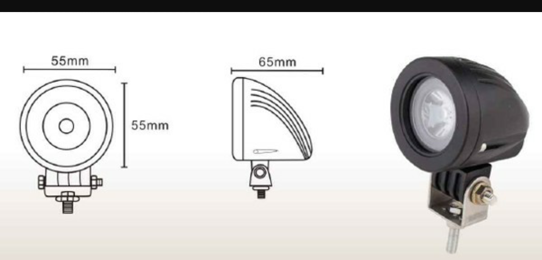

Bonjour met des feu additionnel de ce genre :Screenshot_2017-05-18-05-18-08-1.png.e043b38fbe09aded4ff7bfc7a0b8f32a.png
En remplaçant l'ampoule par un modèle à Led que tu trouve en grande surface. Elles fonctionnent en 12v et sortent 50w pour les modèles les plus puissants et une consommation de 7w tu devra également mettre une résistance pour les protéger.

il y a 5 minutes, Barry a dit :
Pour tes ampoules je pense que le problème vient de la qualité si effectivement tu es de dar beda ;).
haha !! oui je suis de Dar beda effectivement. J'ai commandé des ampoules LED 10 w et une autre 20 w mais je ne sais pas si c'est suffisant ou pas.
10 w tu parle de la consommation énergétique ou de la puissance d'éclairage?
10 w de consommation cela donne 50 w d'éclairage pour du led normalement cela devrait bien rendre je te parlais du feu additionnel car je l'ai fait et ça va super bien.

Non c'est une pièce constructeur, par contre tu peux en brancher un deuxieme que tu fait toi même en y reliant que tes phares puissants, parce que si tu te branche à celui d'origine tu risque de faire bugguer le reste de l'electronique de ton scoot, mais là ça devient difficile sans un bon niveau en electronique. Il est vraiment plus simple de brancher des petits feux additionnels comme t'as mis Barry en premier avec un petit interrupteur relié à la batterie.
