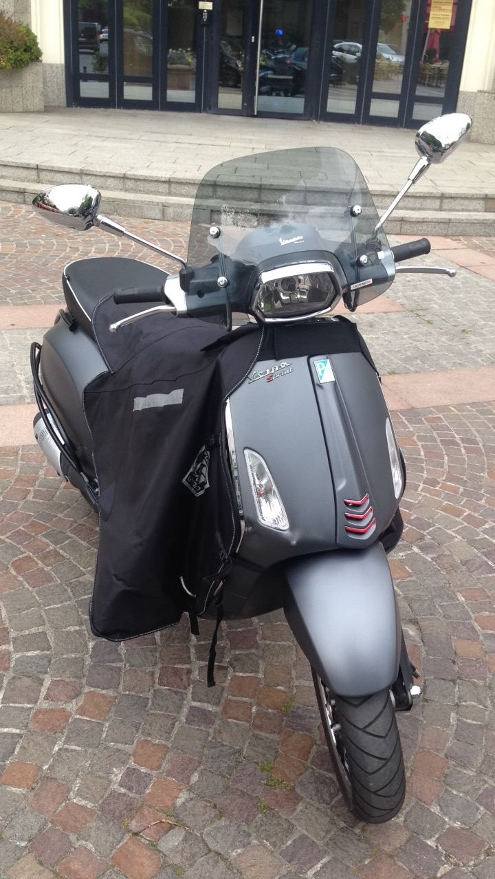

Vespasprints92 Posté(e) le 19 juin 2017 Signaler Posté(e) le 19 juin 2017 Salut je possède un vespa sprint et j'ai un pot touring mais il avance pas J'ai des galet de 4,8gr, Ressort d'embrayage vert, gicleur 68 avec bien sûr carburateur et variateur débridé je voudrais savoir si vous connaissez quelles sont les réglages à mettre quels galets quel gicleur ?? merci d'avance
0 nolan94 Posté(e) le 19 juillet 2017 Signaler Posté(e) le 19 juillet 2017 salut, je te conseille galet de 5.5 gr et ton gicleur et sûrement trop gros j'avais moins avec la même configuration. la en kit 70 je suis a 72 pour te dire j'aurais mis un 63 environs tiens si tu veux appel moi je te file en mp
