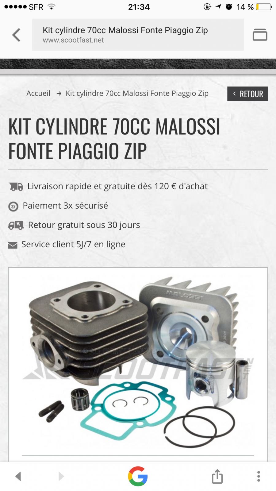

Romain13124 Posté(e) le 22 juin 2017 Signaler Posté(e) le 22 juin 2017 bonjour j’ai un zip 2 t dessus j’ai un pot yasuni r2 variateur embrayage malosi gicleur 85 mais je voudrais mètre un kit mais JE SAIS pas si il vaud changer le vibreqin ou d’autre pièce
0 Invité Posté(e) le 22 juin 2017 Signaler Posté(e) le 22 juin 2017 Bonjour si déjà on connaissait les km de ton scooter ça aiderai et tout dépend du kit que tu veux mettre mais à plus ou moins long terme tu changera des trucs c'est sur.
0 Romain13124 Posté(e) le 22 juin 2017 Auteur Signaler Posté(e) le 22 juin 2017 J’ai 13 mile et c lui de kit 70
0 Invité Posté(e) le 22 juin 2017 Signaler Posté(e) le 22 juin 2017 Bonjour minimum roulement renforcer le mieux un vilebrequin renforcer et un carburateur de 19 avec boîte à air préparer ou une artek k1 lamelle carbonne.
0 Romain13124 Posté(e) le 22 juin 2017 Auteur Signaler Posté(e) le 22 juin 2017 Les roulements ça se trouve ou et lés clapet je les est en carbone Mais un vibrequi. Sa coûte cher
