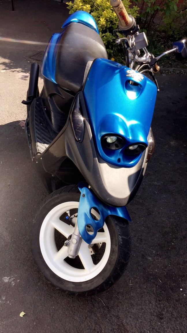

Rocket black Posté(e) le 10 juillet 2017 Signaler Posté(e) le 10 juillet 2017 salut a tousse alors voilà j'ai ressemant seret mon mbk rocket j'ai donc acheter un kit 50 polini un amie me la monter et problème le scoot ne démarre toujours pas quelqu’un aurait une idée? toute reponce et bonne a prendre merci a tousse
Invité Posté(e) le 10 juillet 2017 Signaler Posté(e) le 10 juillet 2017 Bonjour faut en dire plus ce que vous avez essayé pour régler le souci car la ça peut venir de partout . Il y a de l'allumage ? L'essence arrive au carburateur, ?
Rocket black Posté(e) le 10 juillet 2017 Auteur Signaler Posté(e) le 10 juillet 2017 il y a 7 minutes, Barry&Sheene a dit : Bonjour faut en dire plus ce que vous avez essayé pour régler le souci car la ça peut venir de partout . Il y a de l'allumage ? L'essence arrive au carburateur, ? bonjour je ni connais pas grand chose je peux vous répondre a quelque truck mais je ne pence pas savoir répondrre a toute vos question et oui j'ai de l'allumage et de l'essence aux carburateur
Solution Invité Posté(e) le 10 juillet 2017 Solution Signaler Posté(e) le 10 juillet 2017 Bon déjà ton pote il a monter le piston dans le bon sens fléche en direction de l'échappement ? Si oui introduit du mélange direct par le puit de bougie remet la et essai.
Rocket black Posté(e) le 10 juillet 2017 Auteur Signaler Posté(e) le 10 juillet 2017 il y a 44 minutes, Barry&Sheene a dit : Bon déjà ton pote il a monter le piston dans le bon sens fléche en direction de l'échappement ? Si oui introduit du mélange direct par le puit de bougie remet la et essai. d'accord jassaye sa demain je vous dit quoi demain soir merci pour ces reponce très rapide
AlexK Posté(e) le 11 juillet 2017 Signaler Posté(e) le 11 juillet 2017 Il a monté une bougie neuve ? Ou si elle est pas trop en mauvais état il y a du jus dedans?
