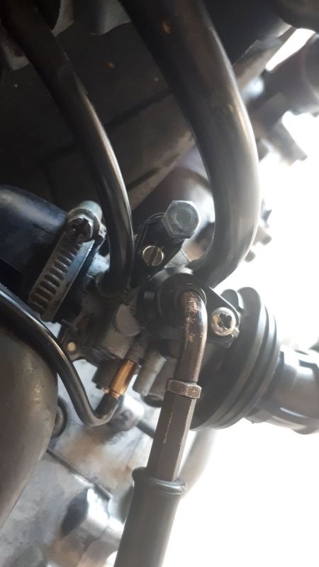

FarSpirit Posté(e) le 13 juillet 2017 Signaler Posté(e) le 13 juillet 2017 Bonsoir, Me revoici une nouvelle fois, oui encore, je viens de changer mon câble d'accélérateur, j'ai remonté celui-ci correctement d'après moi, (j'ai remis dans le boisseau le flotteur blanc dans son emplacement, puis l'aiguille, mis le ressort sur le câble puis celui-ci àson emplacement dans le boisseau). Quand je test d'accéléré je vois bien le boisseau monter et descendre .. Ma bougie est ok, j'ai également de l'essence qui arrive au carburateur, j'ai aussi de la compression. Aidez moi s'il vous plaît avant que je n'y mette le feux. Merci
Invité Posté(e) le 13 juillet 2017 Signaler Posté(e) le 13 juillet 2017 Bonjour l'aiguille se met avant le truc blanc . Ou le truc blanc par dessus l'aiguille.
FarSpirit Posté(e) le 13 juillet 2017 Auteur Signaler Posté(e) le 13 juillet 2017 il y a 5 minutes, Barry/Sheene a dit : Bonjour l'aiguille se met avant le truc blanc . Ou le truc blanc par dessus l'aiguille. J'essaie ça de suite, merci de ta réponse aussi rapide en tout cas.
Solution Invité Posté(e) le 13 juillet 2017 Solution Signaler Posté(e) le 13 juillet 2017 En premier l'aiguille muni de son clips ensuite Le câble est déjà passer dans le ressort que tu comprime de manière à ce que le câble dépasse du ressort tu enfile ton câble dans l'endroit prévu dans le boisseau il y a 2 petit rond il ne passe que dans un puis tu le déplace dans l'autre cela assure un blocage pendant ce temps ton ressort et en compression sur le côté du boisseau. tu mets le truc blanc dans le boisseau mais la partie qui as un ptit rond elle va en premier et rentre rentre dans le trou du boisseau ou est rentré le câble que tu as déplacer dans le deuxième trou. Après tu rentre le ressort.
FarSpirit Posté(e) le 13 juillet 2017 Auteur Signaler Posté(e) le 13 juillet 2017 il y a 9 minutes, Barry/Sheene a dit : En premier l'aiguille muni de son clips ensuite Le câble est déjà passer dans le ressort que tu comprime de manière à ce que le câble dépasse du ressort tu enfile ton câble dans l'endroit prévu dans le boisseau il y a 2 petit rond il ne passe que dans un puis tu le déplace dans l'autre cela assure un blocage pendant ce temps ton ressort et en compression sur le côté du boisseau. tu mets le truc blanc dans le boisseau mais la partie qui as un ptit rond elle va en premier et rentre rentre dans le trou du boisseau ou est rentré le câble que tu as déplacer dans le deuxième trou. Après tu rentre le ressort. C'est exactement ce que j'ai fais mais le problème reste le même .. Le scoot ne démarre toujours pas ..
Invité Posté(e) le 13 juillet 2017 Signaler Posté(e) le 13 juillet 2017 il y a 4 minutes, FarSpirit a dit : C'est exactement ce que j'ai fais mais le problème reste le même .. Le scoot ne démarre toujours pas .. Au départ c'est un problème de montage de câble tu n'as rien dit concernant le demmarage. Après ta bougie elle est humide ou bien sèche.

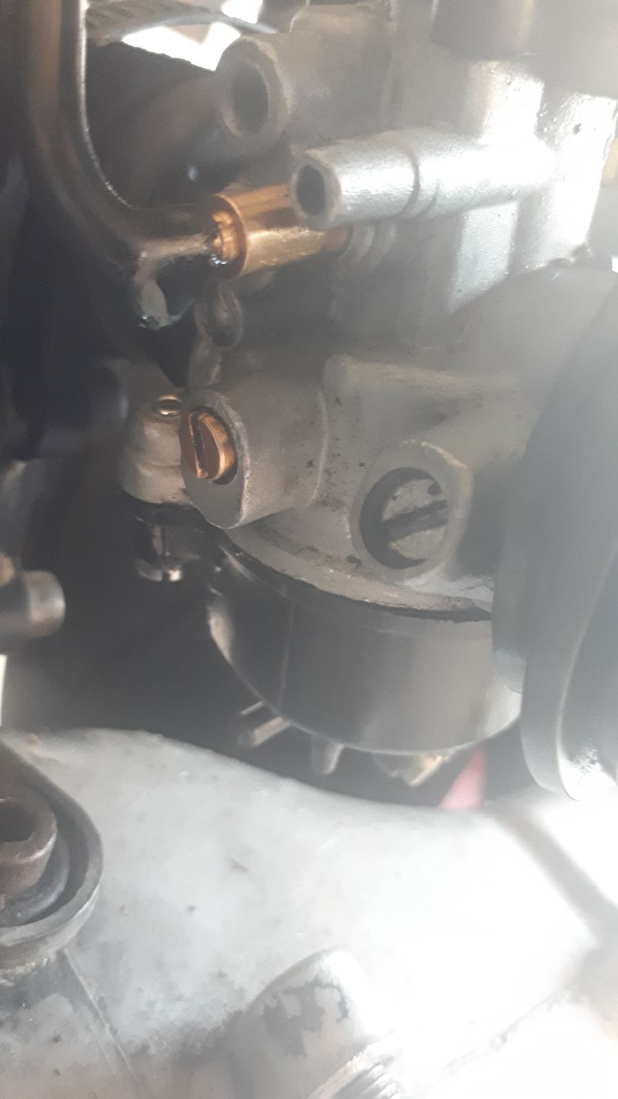

FarSpirit Posté(e) le 13 juillet 2017 Auteur Signaler Posté(e) le 13 juillet 2017 (modifié) Merci beaucoup à toi, problème résolue, j'avais juste mal mis le boisseau pour qu'il rentre sur la vis de ralentie. D'ailleurs sur ce carburateur j'avais un starter manuel que j'ai enlevée donc maintenant le scoot ne tiens plus le ralentie, je peux donc régler le ralentie ? Ça ne posera pas de problème ? Modifié le 13 juillet 2017 par FarSpirit
Invité Posté(e) le 13 juillet 2017 Signaler Posté(e) le 13 juillet 2017 Tu as mis quoi à la place ? Tu dois forcément mettre quelque chose même si tu t'en sert pas.
FarSpirit Posté(e) le 13 juillet 2017 Auteur Signaler Posté(e) le 13 juillet 2017 À l'instant, Barry/Sheene a dit : Tu as mis quoi à la place ? Tu dois forcément mettre quelque chose même si tu t'en sert pas. J'ai simplement remis le cache noir avec une vis pour boucher le trou.
Invité Posté(e) le 13 juillet 2017 Signaler Posté(e) le 13 juillet 2017 Tu as remis l'espèce de boisseau qui est dedans ?
FarSpirit Posté(e) le 13 juillet 2017 Auteur Signaler Posté(e) le 13 juillet 2017 il y a 2 minutes, Barry/Sheene a dit : Tu as remis l'espèce de boisseau qui est dedans ? Non, faut il que je le remette ? Si oui à quoi sert il ? Puis-je régler mon ralentie ?
Invité Posté(e) le 13 juillet 2017 Signaler Posté(e) le 13 juillet 2017 Oui il faut le remettre car le circuit de ralentie marché en permanence et tu as aussi un apport en air tu n'est pas obligé de remettre le câble mais le petit boisseau oui Après la question ton scooter pourra démarré sans starter ?
FarSpirit Posté(e) le 13 juillet 2017 Auteur Signaler Posté(e) le 13 juillet 2017 (modifié) il y a 7 minutes, Barry/Sheene a dit : Oui il faut le remettre car le circuit de ralentie marché en permanence et tu as aussi un apport en air tu n'est pas obligé de remettre le câble mais le petit boisseau oui Après la question ton scooter pourra démarré sans starter ? D'accord je vais donc le remettre de suite, et oui je l'ai enlevé depuis environ 3 semaines et le scoot démarre au quart de tour mais cale si je n'accélère pas. Modifié le 13 juillet 2017 par FarSpirit
Invité Posté(e) le 13 juillet 2017 Signaler Posté(e) le 13 juillet 2017 Remet le petit boisseau je pense que sa ira mieux pour l'accélération mais le demmarage c'est pas garanti .
FarSpirit Posté(e) le 13 juillet 2017 Auteur Signaler Posté(e) le 13 juillet 2017 il y a 1 minute, Barry/Sheene a dit : Remet le petit boisseau je pense que sa ira mieux pour l'accélération mais le demmarage c'est pas garanti . Si je règle le ralentie, ca pourrais résoudre le problème du callage quand je n'accélère pas non ?
Invité Posté(e) le 13 juillet 2017 Signaler Posté(e) le 13 juillet 2017 Sa m'étonnerait remet le truc dedans et vois ce que cela donne.
FarSpirit Posté(e) le 13 juillet 2017 Auteur Signaler Posté(e) le 13 juillet 2017 il y a 6 minutes, Barry/Sheene a dit : Sa m'étonnerait remet le truc dedans et vois ce que cela donne. D'accord j'essaie ceci ce soir.
FarSpirit Posté(e) le 13 juillet 2017 Auteur Signaler Posté(e) le 13 juillet 2017 il y a 8 minutes, Barry/Sheene a dit : Tu verras bien. Je viens d'essayer et ça ne change rien, je vais donc laisser le scoot comme ça pour l'instant. Encore merci à toi pour ton aide et t'es réponses fiables !
Invité Posté(e) le 13 juillet 2017 Signaler Posté(e) le 13 juillet 2017 Donc ton scooter as besoin d'un starter fonctionnel pour démarrer et pour marcher Car il démarrait sans le petit boisseau car comme cela tu marché comme avec le starter actionner. Mais c'est aussi ça qui te fait caler moteur car l'air est mal réguler et une fois chaud c'est encore pire car s'est comme si il marche tout le temps. Pas le choix remet ça en ordre.
FarSpirit Posté(e) le 13 juillet 2017 Auteur Signaler Posté(e) le 13 juillet 2017 il y a 3 heures, Barry/Sheene a dit : Donc ton scooter as besoin d'un starter fonctionnel pour démarrer et pour marcher Car il démarrait sans le petit boisseau car comme cela tu marché comme avec le starter actionner. Mais c'est aussi ça qui te fait caler moteur car l'air est mal réguler et une fois chaud c'est encore pire car s'est comme si il marche tout le temps. Pas le choix remet ça en ordre. Histoire de clôturer le sujet, j'ai donc réinstallé mon starter manuelle, et mon scoot fonctionne très bien maintenant. Celui-ci tiens de nouveau le ralentie grâce au starter, ce que tu avais dis. Merci
