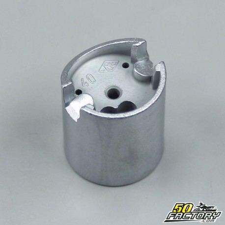

totooto71 Posté(e) le 16 juillet 2017 Signaler Posté(e) le 16 juillet 2017 Salut a tous ,petit sujet sur les boisseau de carburateur. Pendant que je réglait mon carburateur dell'orto de 21 ,je me suis appercu que plusieurs coupes de boisseau existait sur les carburateurs .Jusqu’à présent ,j'avais jamais jugé utile d'en essayé des de différente coupe .Je me suis donc penché sur le sujet .D'origine mon carburateur avait un coupe 30 degré .j'avais dans mon stock de carburateur un coupe 50 ,que j'ai monté a la place .Après plusieurs essaie ,ce que j'ai pu constaté ,c'est que l'accélération est beaucoup plus franche par rapport a avant ,pas plus de régime moteur mais plus de couple sans tirer davantage la poignée .Je pense que ce réglage mérite qu'on s'y intéresse ,pas forcément utile sur un moteur d'origine mais dans mon cas ,même sur un kit 70 fonte ,sa apporte pas mal .voilà ,si d'autres personnes on testé ce réglage ,hésité pas a donnez vos ressentit . 1
Invité Posté(e) le 16 juillet 2017 Signaler Posté(e) le 16 juillet 2017 Bonjour en effet la coupe du boisseau agit surtout à l'ouverture des gaz permettant à plus d'air de ce mélanger au carburant l'effet peut aussi se ressentir en reprise sur les Dell orto à coupe de 30 qui est d'origine sa provoque des broutement et ça devient dur à régler un coupe 40 ou 50 sont recommandés.
totooto71 Posté(e) le 16 juillet 2017 Auteur Signaler Posté(e) le 16 juillet 2017 il y a 4 minutes, Barry/Sheene a dit : Bonjour en effet la coupe du boisseau agit surtout à l'ouverture des gaz permettant à plus d'air de ce mélanger au carburant l'effet peut aussi se ressentir en reprise sur les Dell orto à coupe de 30 qui est d'origine sa provoque des broutement et ça devient dur à régler un coupe 40 ou 50 sont recommandés. C'est vrai que j'avais ce problème avant.
