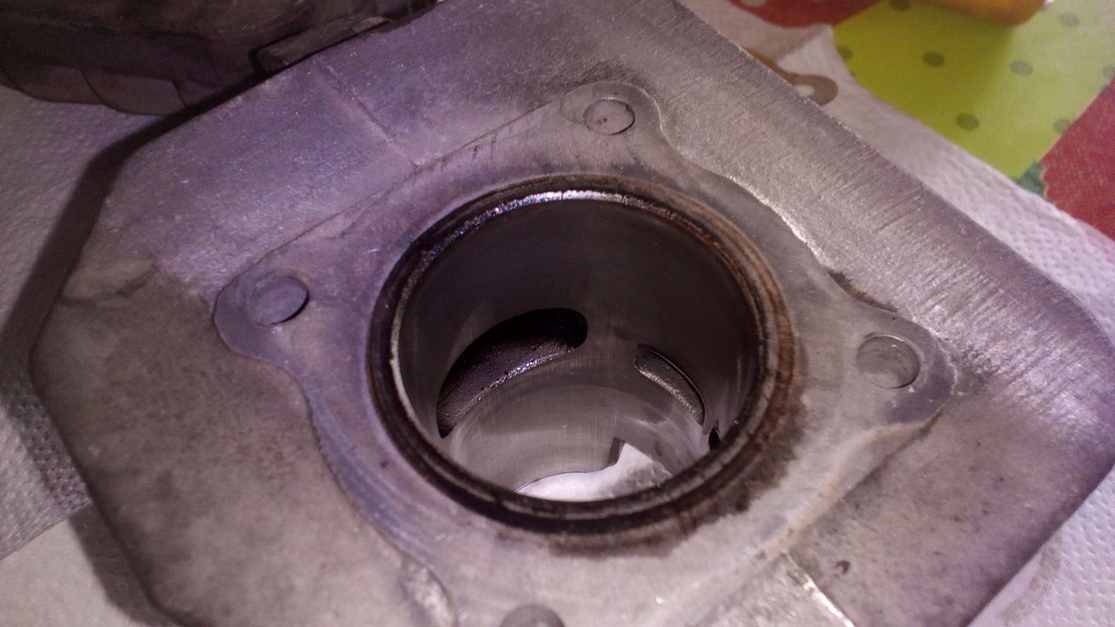

Après un premier test pas franchement concluant (on entendait comme un frottement dans le moteur au ralenti et ça ne le faisait pas tout le temps...), au bout de 21-22Km de rodage, plus aucun soucis et je peux dire que ce kit pousse vraiment pas mal, j'ai tiré un peu dedans (2-3 sec max) et franchement même avec mon embrayage mal réglé ca watt pas mal, de plus il fait un meilleur bruit, plus grave que le cylindre alu d'origine (qui avait pré-serré... LEL.. photos en dessous)
Donc pour conclure si vous trouvez ce kit pour pas cher et que votre cylindre d'origine est complétement ramassé, je vous le conseille... Mais seulement pour pas cher, parce que 120€ Neuf c'est quand même abusé... Pour 120 il y a moyen de chopper un bon 50cc Alu ou un Top Perf 70 Fonte...
