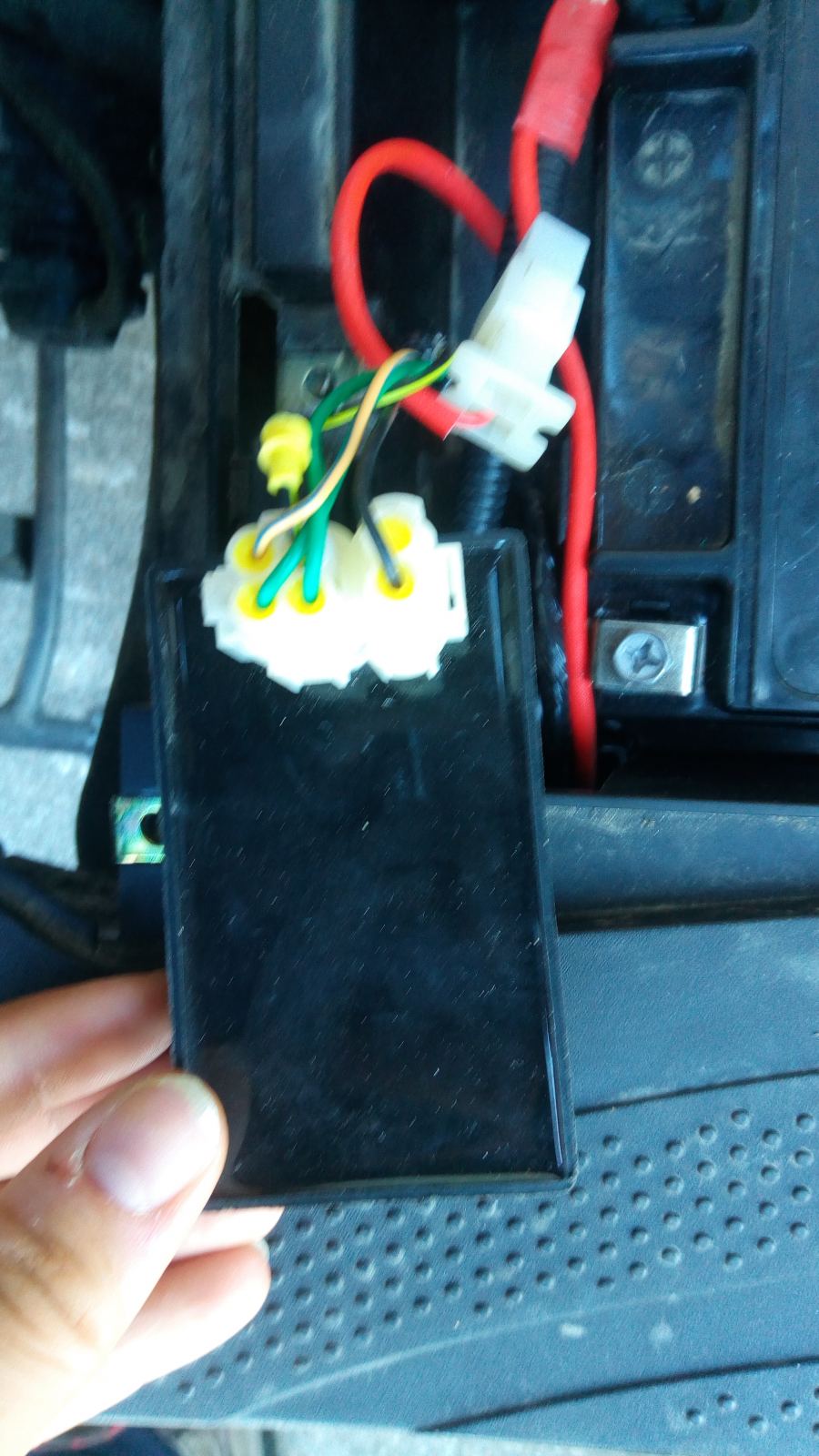

Mais comment trouver le cdi sur mon scooter? Car en effet a coter de ma batterie y a un boîtier noir mais y a pas écrit cdi dessus alors je sais pas si c'est ça où pas:/ Ou acheter un cdi?

Photo du boîtier noir ?

Je vais prendre en photo la boîte noir.

Voici la photo de la boîte noir à côté de la batterie.
oui c'est bien le cdi en photo

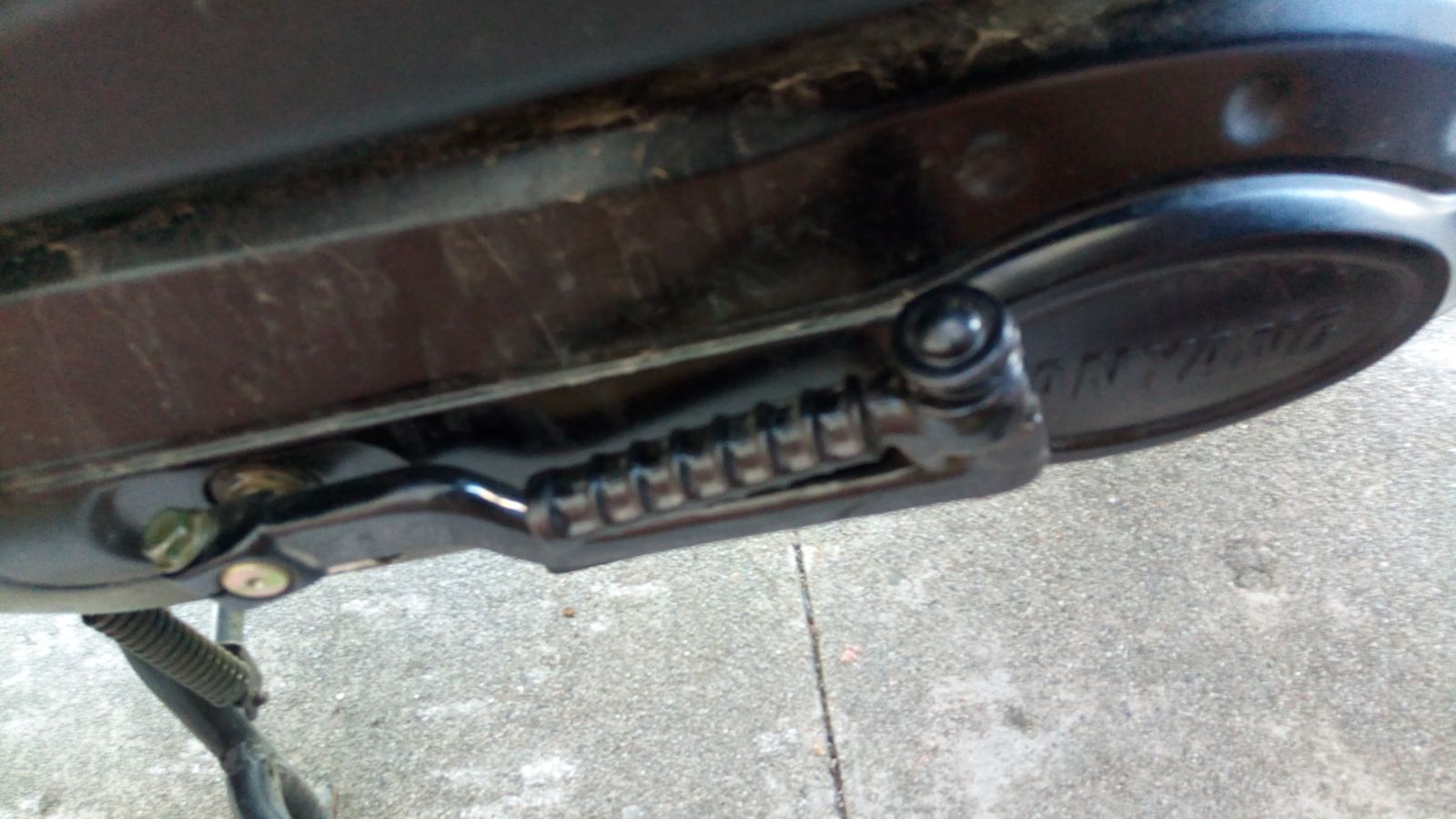

le variateur c'est bien ça derrière le cache noir ou y a le krick? (photo)

Oui c'est derrière ça, à gauche
