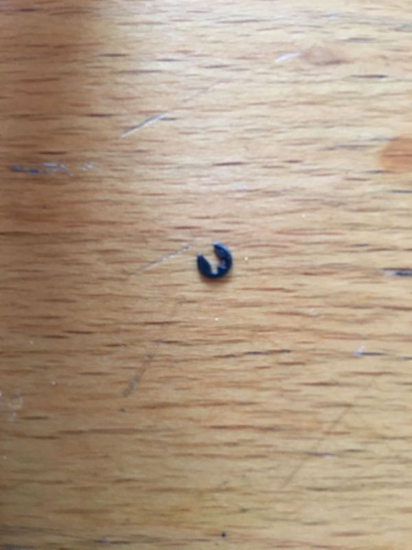

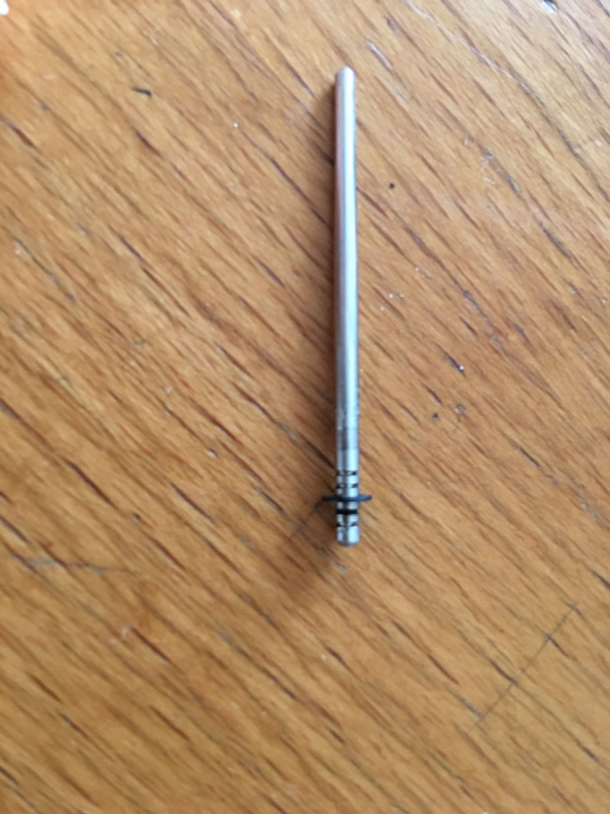

derbi92 Posté(e) le 21 août 2017 Auteur Signaler Partager Posté(e) le 21 août 2017 Bon j'ai trouvé le coupable c'est le petit clip qui est autour de l'aiguille dans le carburateur ( voir photo) qui c'est fait la malle, j'en ai remis un autre est tout refonctionne. Lien vers le commentaire Partager sur d’autres sites More sharing options...

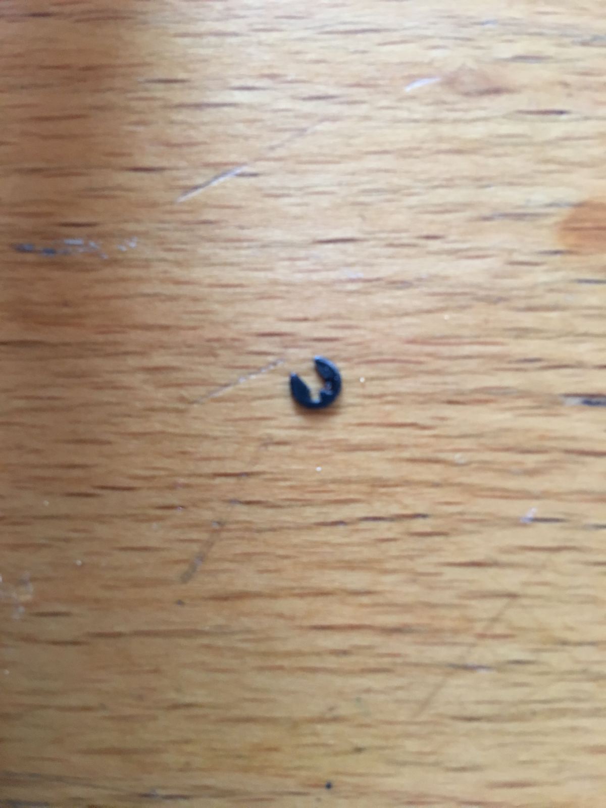

Invité Posté(e) le 21 août 2017 Signaler Partager Posté(e) le 21 août 2017 il y a 12 minutes, derbi92 a dit : Bon j'ai trouvé le coupable c'est le petit clip qui est autour de l'aiguille dans le carburateur ( voir photo) qui c'est fait la malle, j'en ai remis un autre est tout refonctionne. Lien vers le commentaire Partager sur d’autres sites More sharing options...
