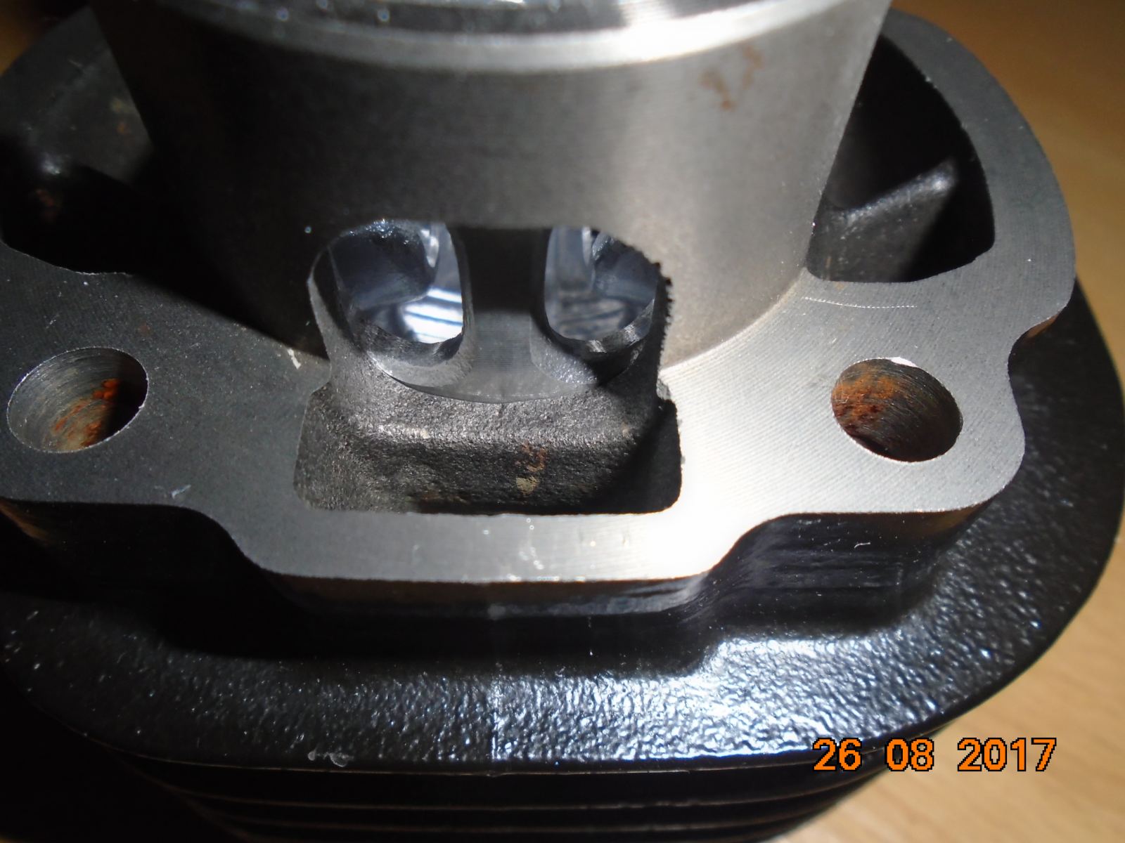

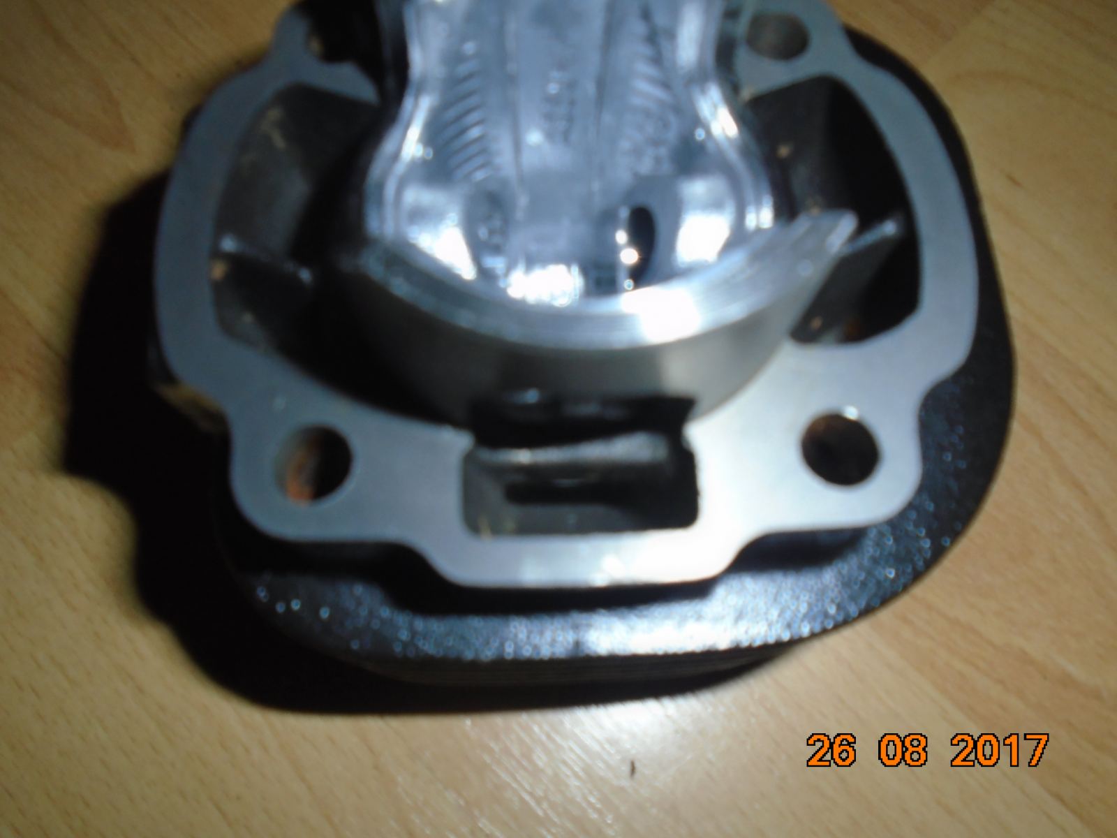

Bonsoir j'ai constaté que les kits cylindre polini fonte ne sont pas bien fini.
première chose il faut bien limer les bavures nombreuses sur ce kit(les arrêtes coupantes).
le transfert opposé a la sortie d'échappement n'est pas assez large sur le cylindre (photos) la partie du bas cylindre doit être
elargie pour correspondre aux ouvertures du piston.
DSC00144.thumb.JPG.1a3bde45727641328c62de163f05423f.JPGDSC00142.thumb.JPG.7396e5b9b7267f4da76464f2537071c4.JPG
