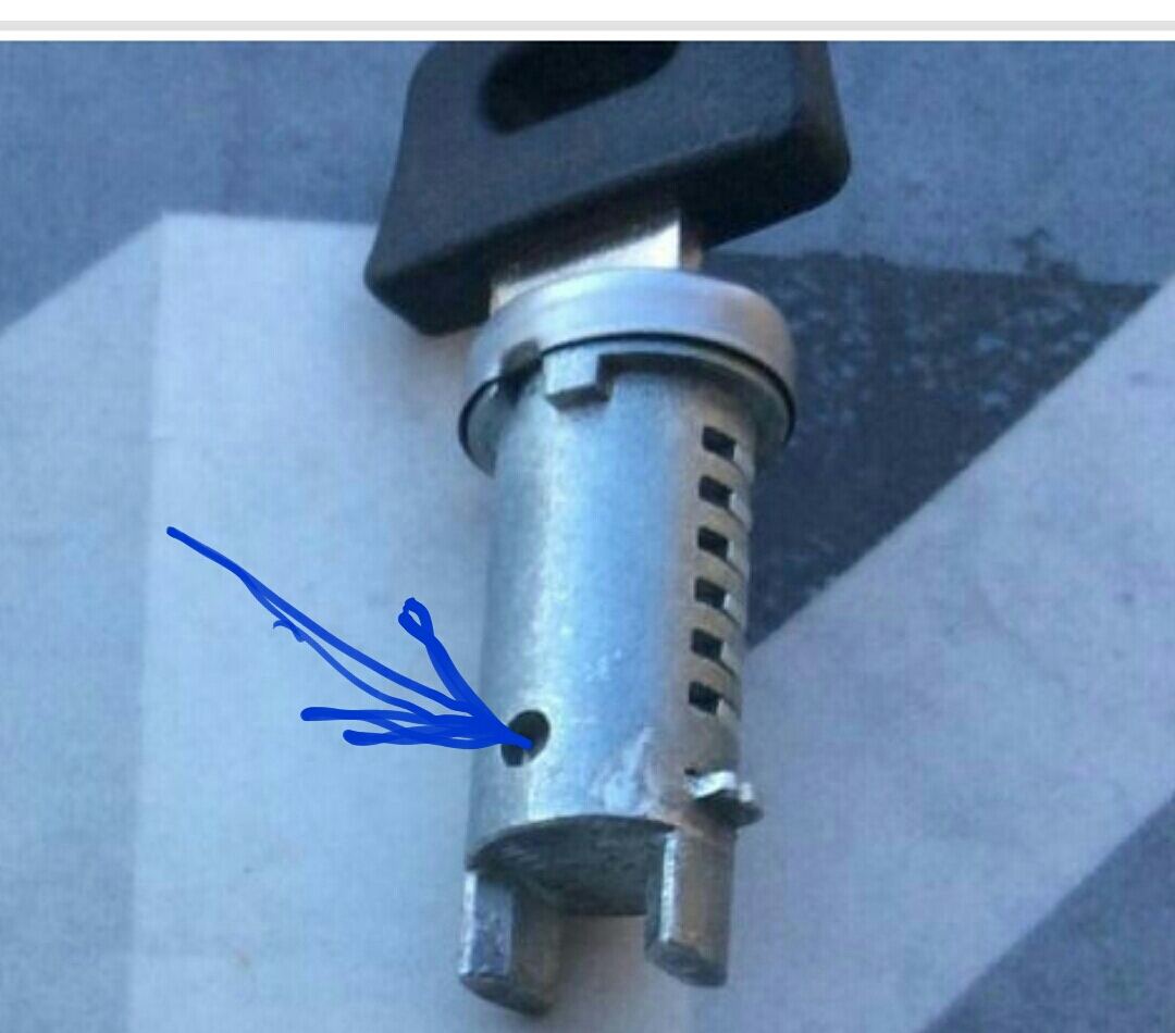

Jean1305 Posté(e) le 11 septembre 2017 Signaler Posté(e) le 11 septembre 2017 Bonjour je suis toujours à la recherche de réponse pour le remontage du barillet sur un vespa cosa!!!! Merci pour votre aides !!!!!
0 Invité Posté(e) le 11 septembre 2017 Signaler Posté(e) le 11 septembre 2017 Bonjour tu prend un rayon de vélo ou un bout de cintre avec lequel tu pousse dans le trou au bout de la fléche ce qui devrait rétracter le petit ergot. Puis tu pousse derrière pour le sortir opération inverse pour le rentrer.
