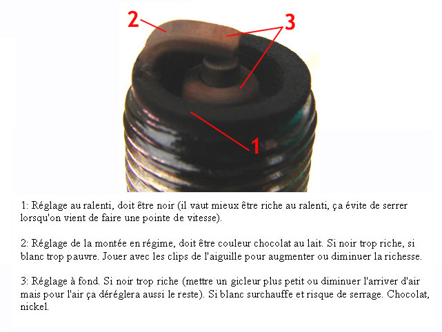

alex du 59 Posté(e) le 28 mars 2012 Signaler Posté(e) le 28 mars 2012 Salut il faut regarder le culot de ta bougie comme sur la toffelle doit être comme ca si ta bougie est noir après une pointe gicleur trop gros regarde quel gicleur que tu as est quel boîte à air tu as a l interieur c'est un rond ou un coude a 90 degrer

alex du 59 Posté(e) le 28 mars 2012 Signaler Posté(e) le 28 mars 2012 oui si elle est noir baisse de 5 point jusque a l avoir comme sur l image tu es débridé? pot variateur ,?

alex du 59 Posté(e) le 28 mars 2012 Signaler Posté(e) le 28 mars 2012 sinon faut baisser ton gicleur jusque a lavoir brique le mieux serait de la débridé tu y gagne presque 30 km /h en plus
alex du 59 Posté(e) le 28 mars 2012 Signaler Posté(e) le 28 mars 2012 ha ok c'est pour ca que ta bougie est noir il te faut un plus petit gicleur baisse de 5 en 5 jusque a a lavoir brique tu compte le débridé ton pot ou pas ?

alex du 59 Posté(e) le 28 mars 2012 Signaler Posté(e) le 28 mars 2012 si il est bien régler il devrait plus le faire il le fait a quel moment ? quand tu arrête d accélèrer il faut faire 300 mettre a peu pres à fond pour voir la couleur de ta bougie est quand tu arrête tu coupe direct le contact est tu regarde ta bougie
