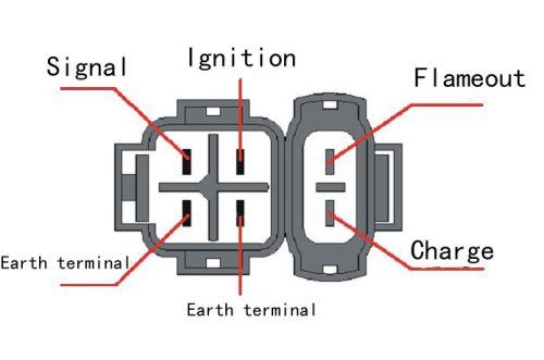

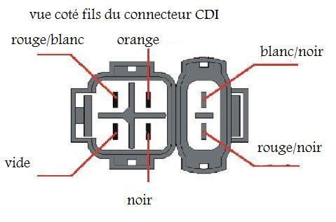

Je ne connais pas beaucoup ce modele de moto , mais en général les branchement cdi sont souvent le même, si ça peut t'aider voici 2 schema et sur le 2eme le fil noir et blanc est bien celui qui part du cdi pour aller vers la bobine haute tension.connecteurcdiracingbleualubis(1).jpg.37fc1223cdf0583eec7b2651bfe06603.jpgGY6.drawing.jpg.9f8e97c43eecf96c644262504fe8ebb0.jpg

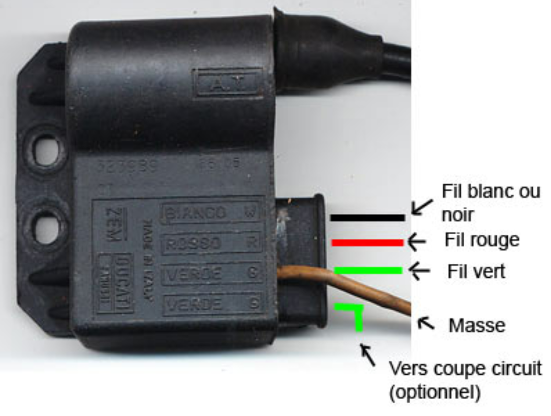

Salut, oh ça c'est de la pièce tout en un que si tu la crame tu en perd 2 pour le prix d'une, sont fous ces constructeurs, ils devraient carrement faire une pièce avec batterie allumage , la totale elec tout en un. Mais du coup pas de fil blanc et noir sur ce shema, ça me fait penser qu'il y a un autre post  en elec qui demande de l'aide pour un débridage cdi malaguti f12r avec allumage ducati il dit, ne serais ce pas ce genre de modèle sur ce scoot?
Je connais pas ses scooter la.
Après certains am6 on un boîtier complémentaires.
