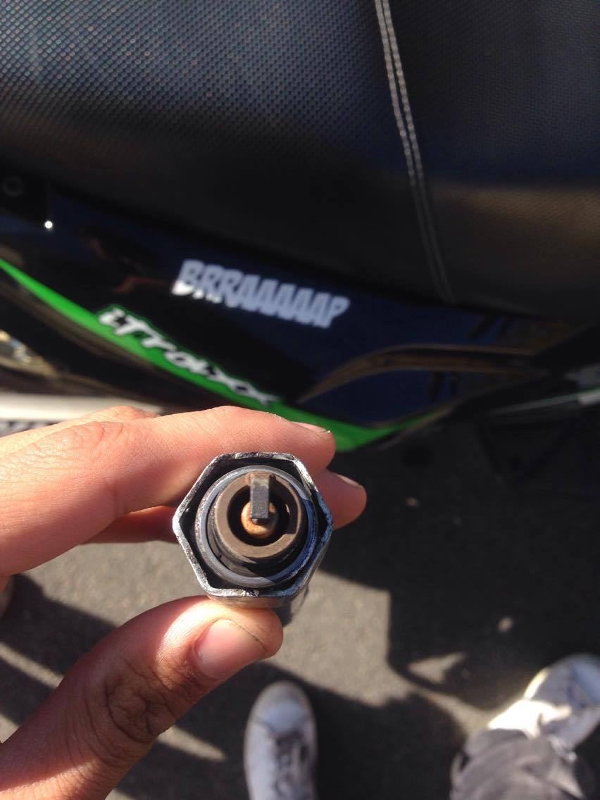

Hugo4242 Posté(e) le 8 octobre 2017 Signaler Posté(e) le 8 octobre 2017 Bonjour, Voici la couleurs de ma bougie dois-je encore augmenter en gicleur ? Merci beaucoup !
0 Invité Posté(e) le 9 octobre 2017 Signaler Posté(e) le 9 octobre 2017 Bonjour, ça parrait correct comme couleur, peut être légèrement sec mais un petit coup de brosse métalique ne ferait pas de mal et tu verrais mieux, sans les petits depos.
