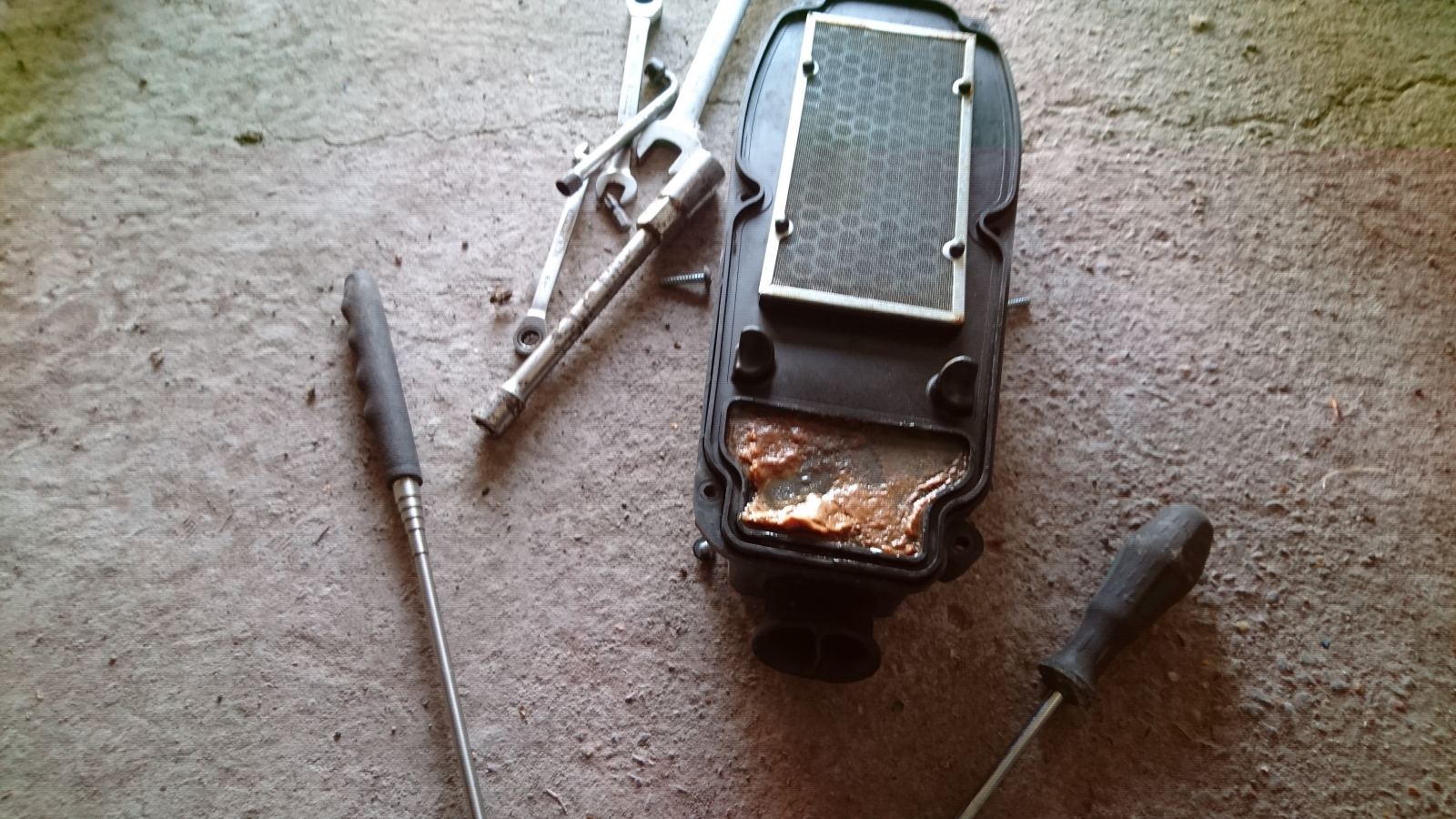

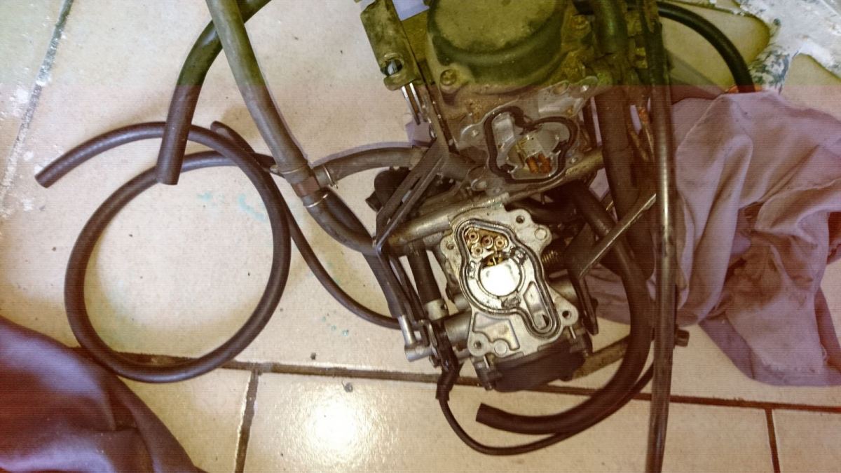

beber Posté(e) le 1 novembre 2017 Auteur Signaler Posté(e) le 1 novembre 2017 bonjour à tous je viens au nouvelle aussi du coter Honda. j'ai passe un peu de temps dessus un nettoyage carburateur de fait quelque teste de fait déjà un contacteur point mort a changer, donc je Commande ça et je vous tien au courant photo carburateur a venir mais pas de vue éclater voici les photo a votre avis
