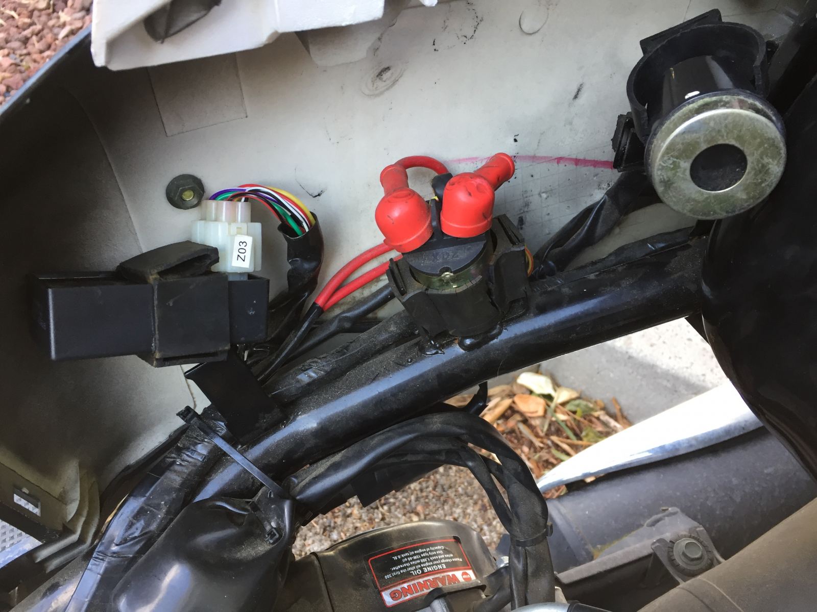

Bountyty Posté(e) le 5 novembre 2017 Auteur Signaler Posté(e) le 5 novembre 2017 Et j’airais d’autres questions a côté du CDI on a 2 trucs, c’est quoi et cela sert à quoi, le truc avec les cabochons rouges et le truc avec l’alu rond ? merci de votre aide précieuse
Bogdy Posté(e) le 5 novembre 2017 Signaler Posté(e) le 5 novembre 2017 il y a 9 minutes, Bountyty a dit : J’ai testé comme expliqué dans ce tutoriel youtube et la j’obtiens la valeur 7,53 vous me dites de tester le voltage qui alimente la bobine heu je suis un peu blonde, c’est à dire je mets mon voltmètre sur les cosses qui alimentent la bobine, c’est bien cela ? Et je mets le contact sur ON ? merci de votre aide Sur mon 2ème oldies neuf et la première révision n’est pas faite donc pas toucher, le zinzin coupe circuit de béquille n’a pas été monté et le scooter démarre, j’ai regarder dessus la cosse 3 fils est vide et pas relier ! c’est le même que cela le coupe circuit Et les 3 fils sur le scoot ils vont ou ? pour la bobine tu regardes le voltage que tu as au + et oui tu mets le contact et kick en même temps il y a 4 minutes, Bountyty a dit : Et j’airais d’autres questions a côté du CDI on a 2 trucs, c’est quoi et cela sert à quoi, le truc avec les cabochons rouges et le truc avec l’alu rond ? merci de votre aide précieuse Peut être relais démarreur, mais je sais pas. il y a quoi en dessous les capuchons ?
Bountyty Posté(e) le 5 novembre 2017 Auteur Signaler Posté(e) le 5 novembre 2017 il y a 56 minutes, CustomBoG a dit : Et les 3 fils sur le scoot ils vont ou ? pour la bobine tu regardes le voltage que tu as au + et oui tu mets le contact et kick en même temps Peut être relais démarreur, mais je sais pas. il y a quoi en dessous les capuchons ? Sous les cabauchons des espèces de cosses ! Je viens d’aller tester le voltage. depuis que je tente de démarrer la batterie doit commencer à faiblir 12v15. au début lors du test, je suis monté à quelque chose comme 11 et des bananes. Et à la fin, j’avais plus que 2.23v ( je crois que la batterie est vide je l’ai remise en charge) Quelles sont les valeurs correctes ? merci
