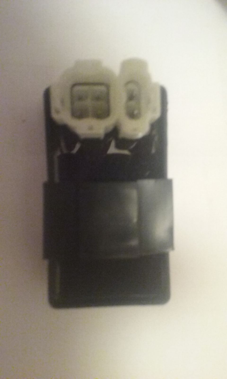

cdi racing V2 AC
christophecaron733
1 réponse à cette question
Bonjour
Pour savoir si tu tu peux le monter tu dois vérifier une chose.
Si tu as un allumage ac cdi ou dc cdi.
Retire ton fusible batterie et si tu as encore de l'allumage à la bougie tu as un allumage ac cdi et tu pourras monter ce cdi car il est indiqué ac.
Dans le cas contraire tu pourras pourras pas. Si tu n'as plu d'allumage tu as un dc cdi tu devra donc prendre un cdi marquer dc.
