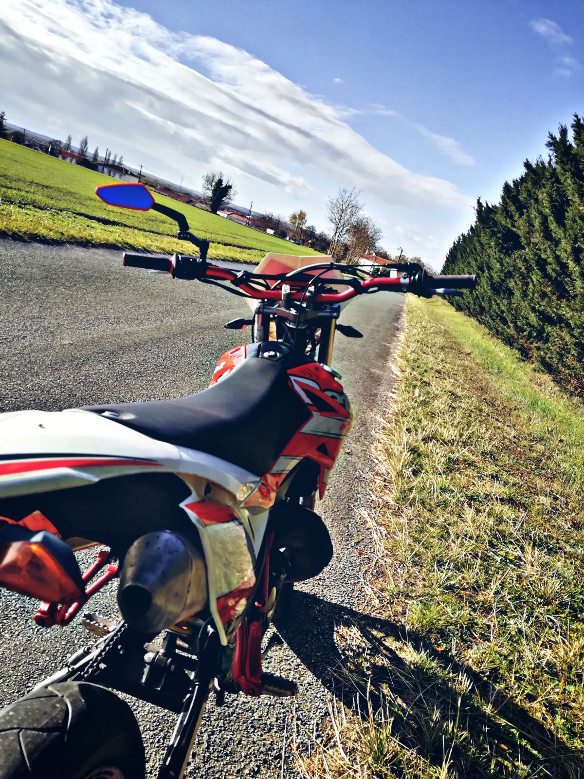

Bonjour, je compte monter sa sur ma Beta de 2016.
-Kit cylindre Top perf noir 74cc
-Vilebrequin Doppler Endurance
-Roulement et Spy TN9/C3 20 mm
-Carburateur YSN type Pwk 21
-Pipe d'admission 2win 24-28mm
-Pot voca Rookie 50-70cc
-Embrayage New Fren compétition
Voilà je voudrais votre avis et si il faudrait que je change certain truc. Merci à tous ;-)

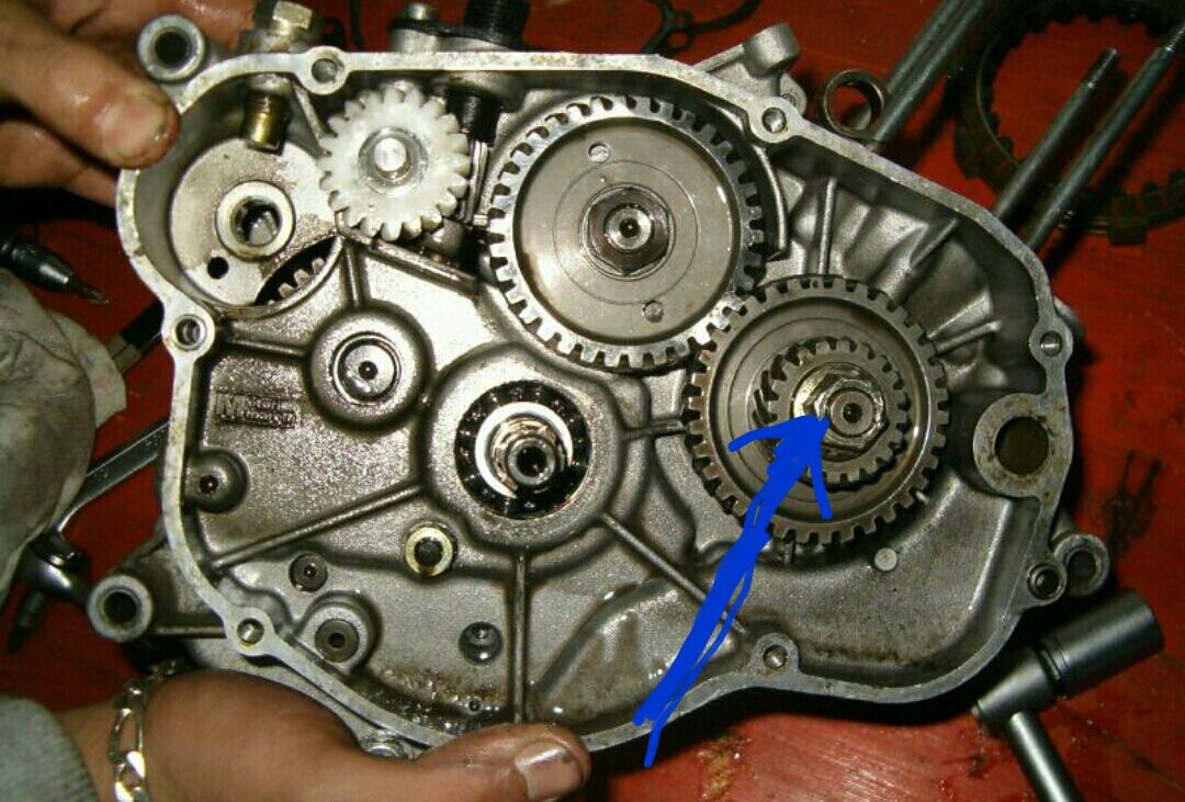

Bonjour
Pas de choses précise à te dire par rapport à ton choix de pièce simplement ajouter une rondelle que tu prend sur le culot d'une bougie et que tu mets derrière l'ecrou de pignon de vilebrequin.
Sa évitera le cisaillement de la saigner de clavette sur le vilebrequin. ;).
